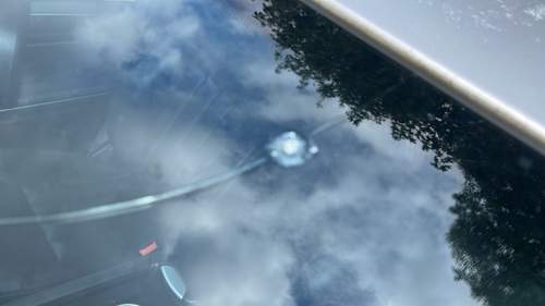

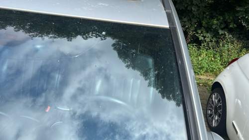

Ich habe keine Lust mehr 🙁 ich wahr heute bei meinem ML nun ja was soll ich sagen die Scheibe ist beschädigt entweder beschossen worden oder auch mit einem spitzen Gegenstand mutwillig Einschlag ist recht tief und ein riss ist auch vorhanden wie soll ich den wagen so verkaufen
.jpg
Ist Leider nicht bei der Windschutzscheibe geblieben
Brauche Windschutzscheibe + 3 neue Scheiben und Schiebedach und ca zwanzig Dellen am Fahrzeug
https://youtube.com/shorts/3jHKFnUHa6w?feature=share
https://youtube.com/shorts/z3d-s7eboV4?feature=share
Das ist wirklich sehr ärgerlich. Du erwähnst in deinem Video, dass das Fahrzeug auf der linken Seite und auf dem Dach beschädigt wurde, und dass du jemanden in Verdacht hast. Da auch das Dach beschädigt ist, müssen die Schüsse aus einem Fenster gekommen sein, das sich über dem Fahrzeug befindet. Niemand, der ein SUV oder ein anderes Fahrzeug beschädigen will, würde normalerweise das Dach erreichen oder überhaupt daran denken, das Dach zu beschädigen. Meistens werden Fahrzeuge rundherum zerkratzt, aber das Dach bleibt normalerweise unberührt. Da jedoch auch das Dach deines Fahrzeugs beschädigt ist, muss es ja aus einem darüberliegenden Fenster geschehen sein. Ich weiß natürlich nicht genau, wie dein Fahrzeug geparkt war, aber da du jemanden im Verdacht hast, frage ich mich, ob diese Person von ihrem Fenster aus freien Blick auf die beschädigte Seite deines Fahrzeugs und auf das Dach hatte?
Ja genau der hat den freien Blick von seinem Schlafzimmer und Küche 2. OG auf den Wagen wo auch der Winkel zu den Einschusslöchern passen würde. Leider kann ich nichts beweisen. Der hat auch sein Parkplatz rechts von mir und war sich am beschweren das seine Frau nicht gut einsteigen kann wenn der ML da steht. Obwohl Ich recht mittig auf unserem Parkplatz parke.
Ich verstehe dich sehr gut, denn mir ist dasselbe passiert. Mein Fahrzeug wurde zerkratzt, und ich wusste sogar, wer es war, da wir am selben Tag einen Konflikt hatten. Natürlich konnten wir es nicht beweisen. Er hat das Fahrzeug mit einem Kronkorken zerkratzt und den Kronkorken direkt vor der Fahrertür auf den Boden geschmissen. Hast du die Geschosse gefunden, die nach dem Abprallen auf den Boden gefallen sind? Handelt es sich um Kugeln oder um verformte Luftgewehrgeschosse, wie man sie von der Kirmes kennt?
Auf den Boden habe ich leider nichts gefunden aber auch nicht im inneren des Fahrzeugs. Es war jedoch Abend und ich war stinnkig kan Sein das ich etwas übersehen habe. Wagen steht jetzt in meiner Lagerhalle in Moers. Wenn ich nächste Woche tagsüber wieder da bin werde ich alles erneut inspizieren sowie alles was ich finde Fotos machen und an die Polizei weiterleiten.
Da muss irgendwo im Auto noch was rumliegen da er ja bestimmt keine eisgeschosse benutzt haben wird. Die hintere Tür Scheiben sind nicht zusammen gefallen da sie zur Orginal schwarz tönung eine weitere Tönungsfolie montiert ist
Naja auf jedenfall viel Glück bei der ganzen Sache, auch wenns die Lage sehr schlecht aussieht.

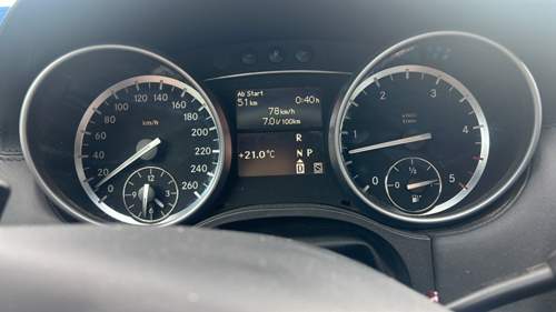

Alles zurückgesetzt und nach zwei Tagen Fahrt hast es sich jetzt eingependelt und mein Verbrauch ist mindestens um 0,5-0,7l gesunken auf der selben strecke mit selber fahrweiße ab und an etwas gröbere schalten was aber nach und nach nachlässt
Wie kommst du auf 7 ???
Ich komme in der stadt nie unter 10 auf der bahn vielleicht mal auf 9 ??
