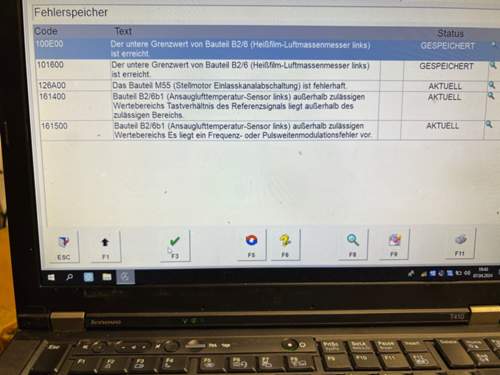

@Matty schrieb am 25. März 2024 um 22:20:17 Uhr:
na klar, gerne doch.
Ansaugluftdrucksensor kannst du, wenn der Wert ok ist lassen, Ladedrucksensor solltest du eventuell mal erneuern, der ist unten am Mischgehäuse, deswegen geht der eher mal hopps.
Im letzten Beitrag hab ich noch Lambdasonde und LMM vergessen aber die hast ja neu. Sind eh Verschleißteile die man nach 150000 bis 200000 km mal erneuern kann.
Fahrpedal was ich erwähnt habe, kannst du auch ignorieren, gehört zwar mit zur Regelung aber das würde einen Fehler setzten.
Ja, das ist das Problem der Elektronischen Dieseleinspritzung, da hängt viel dran was zu Störungen führt, deswegen haben auch viele Werkstätten probleme damit die/den Fehler zu finden.
Ich drück die Daumen, das es mit G-277 klappt.

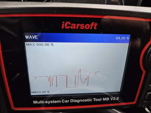

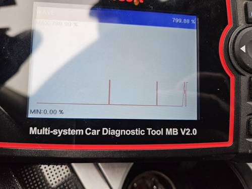

Hallo @Matty
Das mit dem Ladedrucksteller scheint die Lösung gewesen zu sein!
Bin jetzt zur Sicherheit mal 1000km damit gefahren und das Rucken ist komplett weg.
Ich hatte bis anhin 3 Ladedrucksteller vom turboprofi24.com. Der erste war eventuell OK, da ich damals noch das Drallklappenproblem mit dem geklebten Gestänge hatte, aber eher unwahrscheinlich. Der nächste Drucksteller zeigte nach kurzer Zeit einen Kurzschluss im Motor und der letzte hat sich jetzt gezeigt, dass der einfach viel zu viel Spiel im Antrieb hat. Der neue ist da auch nicht perfekt, aber es scheint zu reichen. Unglaublich sowas! Von wegen "überholte" Ladedrucksteller.
Auch das "Sack Nüsse" Geräusch ist beinahe weg, was ich eher komisch finde...
Das AGR (siehe Anhänge, alles auf einer Fahrt aufgenommen) hat im kalten Zustand eine etwas komische Schaltstrategie, die später sinnvoll wird, indem bei höherer Last, weniger AGR Rate eingestellt wird. Auf der Bahn bei 130km/h ist dann das AGR grundsätzlich geschlossen, öffnet aber pulsierend alle paar Sekunden, was ich nicht so sinnvoll finde, aber seis drum.
Ich werde einfach nicht mehr messen, dann sehe ich auch keine Probleme mehr ;-)
Jetzt habe ich nur noch das Problem, dass er stark stinkt, was mit dem neuen DPF wohl nicht der Fall sein sollte. Bei der nächsten AU (hier MFK) werden wir sehen, was die Behörde davon hält.
Die Druckschwankungen im Ladedruck und Abgasgegendruck scheinen normal sein. Bei Dir ist der Abgasgegendruck bei höherer Drehzahl auch recht hoch und repräsentiert wohl ein Mittelwert, wogegen mein Scanner eine hohe Abtastfrequenz direkt anzeigt.

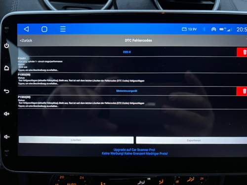

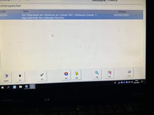

@Matty du hast denke ich recht gehabt nun medet sich der erste Glühstift
Heute gestartet ist es wieder ausgegangen und dann ist er normal angesprungen bin gefahren nach dem nächsten start Glühwendel Lampe und kurz danach wieder aus.
Ich weiß nur nicht welche ich verbaut habe denke jedoch die Ceramik mit 10 mm
Laut EPC A 642 159 01 01 jedoch laut diversen Seiten nicht für den 350er
Weiß du es genauer so das ich mal bestellen und alle wechseln kann
Ich weiß nicht ob es einen zusammen häng hat aber ab und an hat der wagen leichte Drehzahl Schwankungen ob es absaufen will und es sich dan sofort wieder fängt
in diesem Video sieht man es wenn man genau hinschaut
.jpg
Laut meinem Freundlichen hier sind Ceramic M10 Glühkerzen verbaut st. 82 € + Mehrwertsteuer
Die Teilenummer wollte er mir nicht nennen 🙄
