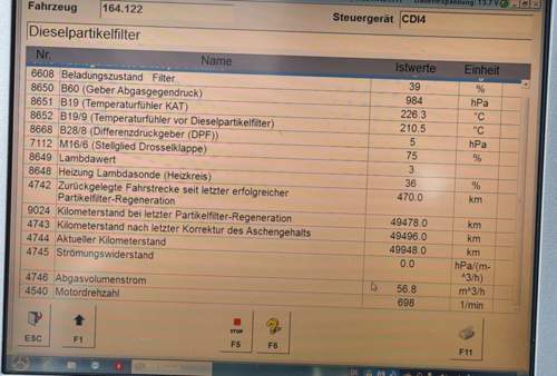

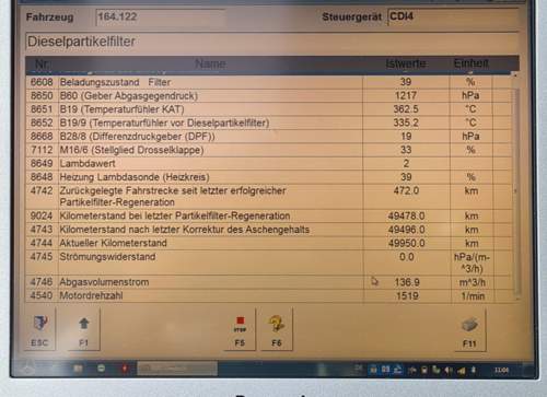

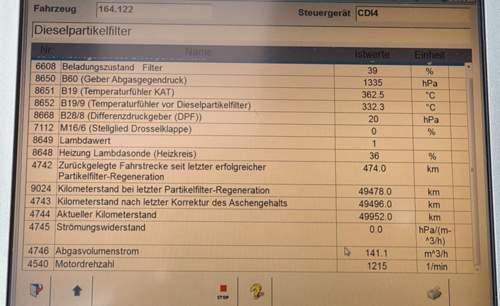

Anbei nochmal ein paar Livedaten von mir bei unterschiedlichen Drehzahlen und Teillast (leichte Steigung), kannst ja mal
vergleichen, ob die Werte bei dir ähnlich sind oder ob was Auffällig ist.
Edit: was mir noch einfällt, die Adaptionsdaten nach Einbau neuer Teile wurden zurückgesetzt. Sollte man immer machen.
700 U/min
1200 U/min
1500 U/min
