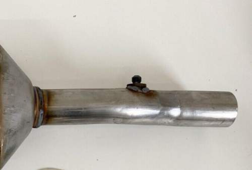

Ich suche mich leider echt tot im Netz …
2006 2,7 TDI BBK (180 PS)
De DPf ist „gereinigt“….
Leider ist die druckleitung - Ausgangsseitig undicht, an dem Rohr, wo die Druckleitung für den Refferenzdruck Sensor abgeht. Genau an der „Schraubverbindung“ zwischen DPF und Leitung (Der Anschluss halt).
Das ist aber dermaßen vergammelt, das reisst ab, wenn ich das lösen will (100%) - schon alles mit Wärme probiert.
Frage:
Weiß jemand, ob ich diese „Schraubverbindung „ einzeln irgendwo bekomme, solange ich die abreiße?
Die Leitung habe ich schon gefunden im Netz (ist die lange Leitung am DPF)
Ich denke das wäre das einfachste …
Wenn ich den so einschicke würde, bei diesen ihr Alt-Teil im Tausch und die Leitung dran lasse bekomme ich dann einen anderen mit den Leitungen?
Die Sensoren bekomme ich bestimmt auch nicht mehr raus, so vergammelt wie das da ist.
Denke wäre das einfachste die Verbindung mit der Schraubverbindung abzureißen und eine neue anzuschweißen.
Kennt da jemand ne gangbare Lösung?

Fotos?
Die neue Druckleitung sollte mit einer neuen Verschraubung geliefert werden.
Sind diese doch auf der Leitung und fallen nicht ab.
Die Temperatursensorren bekommt man schon raus. Hatte bei mir noch keine Probleme damit. Weder am DPF noch am Vorkat.
Ich habe bei der Leitung (im Netz) nicht gesehen. Dass dieses „Gegenstück“ vom DPf (zum anschweißen), mit dabei ist.
Die Überwurf Mutter ist natürlich mit bei.
