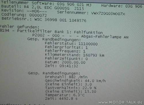

Ich brauch Eure Hilfe:
Vorgeschichte:
Vor ca. 1500km gabs eine Fehlermeldung, DPF Fehler, kurz drauf leuchtete auch die Motorkontrollleuchte, ging ins Notprogramm (DPF, Einspritz und Glühwendel-Symbole leuchteten).
Zur Werkstatt gestellt: Aschemasse 5.0 von max 6,8. Also nicht ganz voll, aber Zwangsregenerationsfahrt probiert, keine Besserung.
Deshalb DPF ausgebaut, zu einer Regenerations-Firma gebracht. Die messen nach, nur 15% Füllung. Da schon ausgebaut, ausbrennen lassen, Kontrollmessung: <2% Füllung, quasi Neuwertig.
Tipp von der Regenerationsfirma: Differenzdrucksensor tauschen. Ebenfalls Werkstattempfehlung.
Eingebaut, laut Werkstatt zickte das Zurücksetzen noch etwas, mit Softwareupdate lies es sich zurücksetzen.
Gestern, ca. 1500km später wieder das gleiche Spiel, bis zum Notprogramm.
Bevor ich es wieder in die Werkstatt stelle und die auch nur per Try&Error herumprobieren, oder laut Vorgabe alles Neu geben, frag ich hier mal an.
Also zusammengefaßt Ausgangslage:
Vor 1500km neuer Differenzdrucksensor neu, DPF ausbrennen lassen, laut Messung Neuzustand.
Im Anhang die Fehlermeldung und die Messwerte von Block 68 und Block 75, bei kaltem Motor.
Was hat es zu bedeuten, daß 50% Beladung gemessen wird, aber keine Aschemasse oder Aschelernwert?
Das Auto stand die Nacht über bei jetzt morgens 12° Außentemperatur.
Woher die 30° kommen sollten, keine Ahnung, könnte die Fehlermeldung vom Temperatursensor nach dem Partikelfilter kommen?
Was sollte ich als nächstes Probieren?
Zwangsregenerationsfahrt?

Merke gerade, daß sich die Fehlermeldung nicht löschen läßt, bzw. sofort wieder gesetzt wird, ohne einen Meter gefahren zu sein.

Ich hab jetzt die Regenerationsfahrt hinter mir. 2 Erfolglose Versuche standen im Meßwertblock 70 bereits drinnen, brauchte noch 3 Versuche, bis der Ladezustand auf ca. 11% runterging. Dann wurde der Zähler der erfolglosen Versuche auf 0 gesetzt (Erfolgreiche blieb auch auf 1).
Danach lies sich der Fehler löschen.
Also aktuell paßts.
Ich geh jetzt noch auf die Schnelle auf eine 400km Rundfahrt, mal schauen, wie sich die Karre verhält.
Der Temperatursensor mit den unerklärlichen 30° verhält sich bei Betriebstemperatur plausibel (mal bißerl mehr, mal bißerl weniger Temperatur, gegenüber dem Wert vor dem DPF.
Die Frage ist nun:
Warum lief das System überhaupt in einen Fehler?
Spielt der falsche Temperaturwert bei kaltem Motor eine Rolle?

Inzwischen bin ich von der Runde zurückgekommen, ca. 5km, bevor ich wieder daheim war, kam wieder das DPF Symbol.
Daheim Schleppy angehängt:
DPF bei ca. 25% Rußgehalt, 3 Regenerationsfehlversuche auf ca. 3300 Sekunden.
Zwangsregenerationsfahrt, nach ca. 20min < 15% Rußgehalt und die Fehlversuche auf 0 zurückgesetzt, nach ca. 30min wurden 11% Rußgehalt erreicht und die DPF Kontrollleuchte ging aus.
Inzwischen noch bißerl Tante Google befragt:
Die Werkstatt hat den Aschegehalt auf 0g zurückgesetzt, aber ein gereinigter DPF hat trotzdem etwas mehr Rückstau, es empfiehlt sich 4 bis 10g als Aschewert einzugeben.
Ich hab jetzt mal 6g eingegeben und werds weiter beobachten.
Hallo Mankra,
wer kommt auf die Idee den Aschewert auf 0 zu setzten? Ein Ausbrennen bringt rein gar nichts außer das der Rußgehalt gegen 0 geht.
Bitte Asche nicht mit Ruß verwechseln..... denn Asche ist das unverbrennbare das beim Rußverbrennen zurückbleibt. Leider musste ich nach einer prof. Reinigung erfahren das es alles nichts bringt. Ist der Aschekasten voll muss en neuer her.
siehe mein Bericht:
http://www.motor-talk.de/.../...-120-km-regeneration-t4659154.html?...
Die Gegendruckwerte sind nach einer prof. Reinigung zwar wie bei einem neuen!!!! (sind sie übrigens nach einer regerneation auch, sofern der Asche Wert nicht beim Maximum ist, wie bei einem neuen)
aber die Rußbeladung steigt innerhalb von wenigen km von 0 auf 40-45 % ---> ab dann wird wieder regeneriert.
Ich fürchte das dein Partikelfilter einfach langsam voll ist!! Welcher Asche Wert war denn vor dem Verstellen im STG? Auf diesen Wert solltest du das im STG wieder einstellen und wenn dann innerhalb <300 km regerneriert wird, brauchst du halt bald einen neuen DPF.
Was zu prüfen ist, wurde beim Differenzsensor einen originalen von VW oder Bosch eingebaut?
Die billigen im Zubehöhr lassen sich nicht anlernen ;-( , somit ihr Geld nicht wert.
Einfach prüfen ob bei stehendem Motor der 1. Differenzdruck und 2. offset Wert, bei 0 mbar liegt.
Dann ist der Differenzdrucksensor erstmal ok, der ist mit das wichtigste am ganzen Prozess.
Mit dem Temperatursensor würde ich als ok einstufen. Lass das Auto mal 2-3 Tage stehen, dann sind sie Tempertaurwert vor / hinter DPF sicher fast gleich. Der PDF ist sehr massiv und speichert halt lange die Wärme.
Kannst ja mal die weiteren Erfahrungen mitteilen.
Mattes
