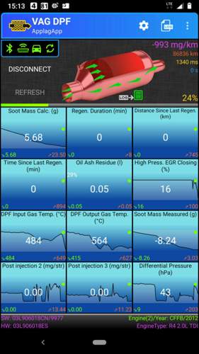

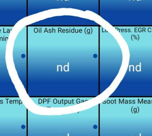

ich habe mal meinen DPF ausgelesen, dabei ist mir ein Wert aufgefallen wobei ich mir nicht ganz sicher bin ob ich das richtig verstehe.
Daten zum Auto:
Audi A3
2017
2.0 TDI
150 PS
66000 km
Es geht um den Wert Oil Ash Residue (siehe Bild), handelt es sich hierbei um die Asche die sich bisher im Filter angesammelt hat? Bei mir standen dort knapp 17g und außerdem noch 21%. Bedeutet dass, bei 100% ist die maximale Asche-Beladung erreicht? Das würde ja wiederum bedeuten der DPF kann ca. 80g Asche aufnehmen bis er ersetzt oder gereinigt werden muss. Ich hab mal gelesen bei TDI Motoren gilt der DPF mit 60g Asche als beladen ? Das würde ja ungefähr hinkommen.
Ich hoffe ihr wisst da genaueres 🙂

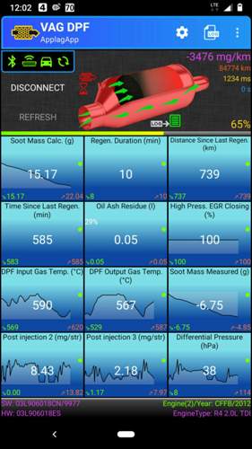

Mache doch mal einen kompletten Screenshot von den Werten.
Bei mir schaut es bei ca. 85.000 km so aus.
Das war eine aktive Reinigung des DPF.
Screenshot-20210705

Hier noch ein Bild nach Beendigung eines Freibrennvorganges bei ca. 86.840 km.
Es handelt sich um die bezahlte Version der App, was sich in meinen Augen lohnt für kleines Geld.
Dpf-ende-freibrennen
Ich habe auch die Vollversion. Weißt du wofür der Wert Oil Ash Residue steht ?
Mir ist allerdings aufgefallen das der Wert bei mir in Gramm angegeben wird und bei dir in Liter. Wieso auch immer ?
Die Prozentzahl ist bei dir allerdings etwas höher als bei mir, dass wiederum würde passen da du ja auch schon mehr Kilometer runter hast. Also steht die Prozentzahl vielleicht wirklich für die Asche-Beladung?? Und bei 100% ist Schluss ?
@hwd63 schrieb am 16. Dezember 2021 um 18:47:15 Uhr:
@louis
@louis
Ich war mal auf der Homepage der App und habe das hier gefunden.
https://www.applagapp.com/forum/viewtopic.php?f=4&t=4290
Wörtlich übersetzt per Übersetzung kommt das dabei herum, aus der User Anfrage.
"Die App zeigt den Ölasche-Prozentsatz nur an, wenn sie den Ölasche-Grenzwert in den Messwerten findet, in Ihrem Fall ist dieser Wert nicht verfügbar.
Aber wenn Sie es im Servicehandbuch gefunden haben, können Sie die Verstopfung leicht berechnen, wenn man bedenkt, dass das Verhältnis zwischen Litern und Gramm 400 beträgt.
Um aus deinem Literwert Gramm zu erhalten, musst du mit 400 multiplizieren, also 0,18 l = 72 Gramm.
Ich verwende den Faktor 400, weil alle Motoren, bei denen ich sowohl Gramm- als auch Literwerte aus dem Steuergerät ablesbar fand, dieses Verhältnis haben, aber ich kann nicht garantieren, dass dieser Wert für alle TDI-Motoren gilt, betrachte ihn als "zu überprüfen" ".
Normalerweise liegt die DPF-Lebensdauer je nach Fahrstil und Umgebung zwischen 250,00 und 300.000 km. Ich denke, Ihr DPF ist am Ende seiner Lebensdauer.
Der Höchstwert ist keine zwingende Frist, ich habe viele Motoren gesehen, die mit Ölasche über dem Maximum gut laufen, aber offensichtlich ist die Filterleistung reduziert und Sie sollten dies bei häufigen Regenerationen feststellen. Tatsächlich verringert die Ölasche das interne Filtervolumen und die Rußmasse füllt es schneller.
Sie sollten in naher Zukunft eine Filterreinigung oder einen Filterwechsel in Betracht ziehen, aber überprüfen Sie die Häufigkeit der Regenerationen, um alle meine Annahmen zu bestätigen."
In meinem Fall bei 0,05 Liter X 400 ergibt das ein Öl Asche Gehalt von 20 Gramm.
Die Grenze wäre also bei meinem CFFB Motor bei 70 Gramm.
Ist mir noch nicht aufgefallen das bei mir Liter steht.
Mal schauen ob ich von Liter auf Gramm umstellen kann, oder du müsstest auf Liter umstellen und den Wert dann mal 400 errechnen.
Nicht verwechseln mit Öl Asche und Rußbeladung, das sind zwei verschiedene Sachen.
Könnte aber dann passt das ja bei dir mit den 80 Gramm, wie von dir geschrieben im ersten Beitrag.
@hwd63
Das kann so
nicht
sein.
0,18 l x 400 = 72 l aber nicht 72 g
korrekt wäre - hier - der Faktor 400 g/l
=> 0,18 l x 400 g/l = 72 g.
