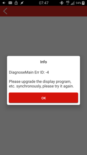

Ich bin hier echt am Verzweifeln...
Jetzt kann ich die doofen Dateien zwar problemlos herunterladen und sie werden auch ebenso problemlos entpackt, aber wenn ich die App starte und sie die Verbindung zum Dongle sucht, dann bekomme ich die Fehlermeldung, die ich im Screenshot anbeigepackt habe...
Die App ist die aktuellste aus dem Google Store...
Kennt jemand diese Fehlermeldung und noch wichtiger, kennt jemand eine Lösung dafür?!
Screenshot-2016-07-05-07-47-31
Welche Android-Version hast Du auf Deinem Smartphone ?
Diese Fehlermeldung hatte ich noch nie !!!
VG, Michael
Android 6.0.1 auf einem Samsung Galaxy S5...
Es könnte durchaus an Android 6... liegen!
Für diese Version des OS müssen viele Apps zusätzlich vom App-Anbieter angepasst werden!
Ich befürchte ,......
VG, Michael
