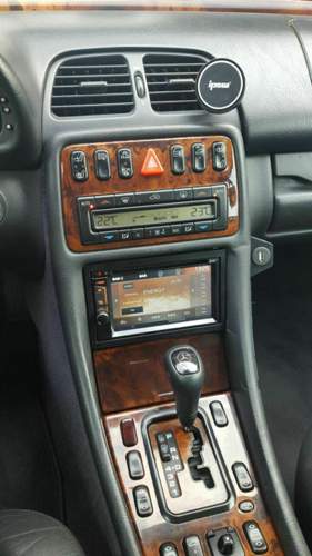

Trage mich mit dem Gedanken das original Radio raus zu schmeißen und gegen ein doppel Din zu ersetzen. Ich brauche dringend BT und USB. Das kann die alte Lala nicht. Mein CLK ist Baujahr 2001.
Muss nix teures sein. In meinem Golf 4 hatte ich das hier verbaut und war ganz zufrieden:
http://www.ebay.de/itm/232010329577
Ich weiß, ist China Kram. Stört mich aber nicht. Hat jemand ne Idee ob ich da die MuFu vom Lenkrad dran bekomme. Wenn nicht auch nicht schlimm.
Wie bekomme ich das alte Radio raus?
Brauche ich zum Anschluss irgendwelche Adapter (wie gesagt - Lenkradfernbedienung muss nicht sein.
Gruß Achim

Was ich bisher rausgefunden habe ist das ich mir Zündungsplus und Licht vom Zigarettenanzünder holen muss.
Nun habe ich das hier gefunden:
https://www.motor-talk.de/.../203147883-w988-i208386736.html
Laut dieser Zeichnung liegt doch 15, 30 und 31 am Stecker an (pink)..... Ok. Messe ich nach wenn ich das alte Radio raus mache.
Gibt es beim Cabrio eine Leitung die direkt an den Subwoofer unter der Rücksitzbank geht? Wenn ja, was haben die Kabel für Farben? Das neue Radio hat nämlich ein Subwoofer out. Wäre doch sinnvoll diesen dann dort an zu schließen, oder?

Hab jetzt nicht geschaut welche Stecker das China ding hat - aber wenn Du ISO stecker am Radio hast benötigst Du nichts weiter ausser Zündplus vom Zigarettenanzünder an das Radio zu legen.
MFL wird ohne Canbus Adapter nicht gehen.

Das Kabel für den Antennenverstärker ist das in Stecker A Pin 5?
Der Radioempfang ist brutal schlecht und ich habe nur Boxen, Antenne, KL15, KL30 und KL31 abgeschlossen. Am Radio habe ich ja einen Ausgang für eine elektrischen Antenne. Müsste aber wissen welches Kabel an den Antennenverstärker geht

Das Radio macht was es soll. Nachdem ich den Antennenverstärker angeschlossen habe ist der Empfang auch top.
