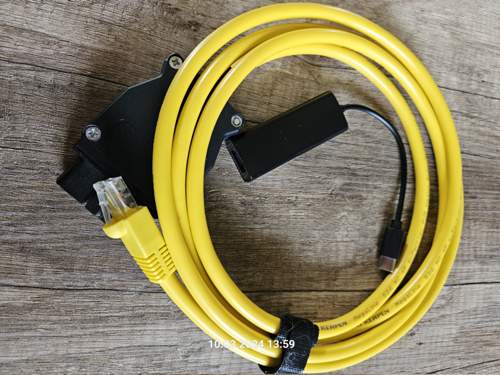

Wenn du dir ein OBD Kabel und ein Adapter zu USB kaufst, kommst du am günstigsten hin. Das sollte ja an beiden Autos funktionieren.
Ist nur die Frage welche Apps es bei Apple für die Autos gibt.
Für den BMW würde Bimmertool zum Fehler auslesen reichen, ist aber Android.

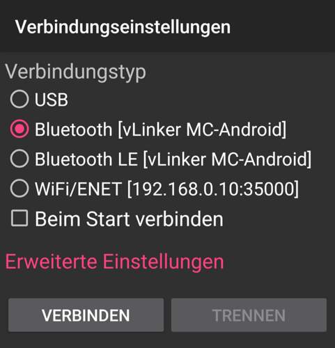

Den "enet wifi" brauchst du doch gar nicht mehr wenn du das Kabel benutzt.
Die meisten Apps laufen mit mehreren Verbindungsmöglichkeiten.
Bimmerlink und bimmercode gibt es auch für Apple Plattformen.
Funktioniert der Benz denn mit dem obd2/RJ45 Adapter? Soweit ich weiß funktioniert das Kabel zB nicht mit Fahrzeugen aus dem Hause Volkswagen und co.

Was für ein Hardware device?!? Das Hardware Device ist das Kabel und der Adapter auf usb-c. Es gibt also eine logischerweise feste Verkabelung zwischen RJ 45 Stecker und OBD2. Was standardisiert ist, ist meines Wissens lediglich das Format des Steckers und eben der OBD2 Buchse am Auto. Ein obd2 Wifi Adapter ist durch die darin befindliche Elektronik (Microcontroller) sicher universeller einsetzbar als das bmw enet/rj45 Kabel. In diesem ist keine „Intelligenz“ in Form eines Microchips enthalten.
Es gibt eine festgelegte Standardisierung für OBD2 um den Werkstätten und den TÜV/ASU Zugang zu relevanten Funktionen zu ermöglichen.
Diese Standardisierten Möglichkeiten haben diese ganzen ELM327,ELM329 CAN usw. Adapter. Dann gibt es aber noch herstellerspezifische Protokolle wie ENET von BMW oder das Multiplex System von Mercedes usw.
Hier sind keine Standards nötig und die Hersteller sind auch nicht in der Pflicht die zur Verfügung zu stellen. Diese Herstellerspezifischen Protokolle werden dann auch von der Software der Hersteller verwendet.
