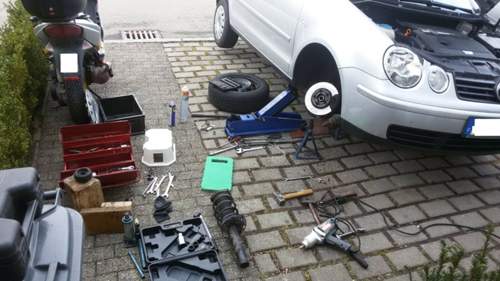

möchte am 05er 1,4er die Domlager wechseln. Prozedere ist bekannt, einzige Frage die sich mir stellt: Welchen Federspanner soll man nutzen?
Hintergrund: Zwei einfache Spanner habe ich zu Hause - solche (Klick). Die reichten dicke aus, wenn ich z.B. am 3er Golf die vorderen Federn ausgebaut habe. Für den Saab bspw. waren die aber nicht ausreichend. Liesen sich nicht wirklich anlegen und ich musste mir einen professionellen ausleihen (So ein ähnlicher - Klick). (Die Links dienen nur als Beispiel!)
Wer hat das am 9N bereits mal gemacht und kann aus Erfahrung berichten? Dann kann ich bereits alles vorbereiten (Evtl. den "großen Spanner" leihen) und direkt loslegen.

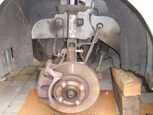

Den hatte ich vorgestern auch fast raus, scheiterte nur noch an 5mm Platz. Schraube sah ähnlich aus, schöne Spaltkorrosion 😉
Die sind auch bereits abgeholt die neuen Schräubchen, soll man laut VW so oder so ersetzen. Ebenso auch die drei Schrauben am Dom, die sind lt. VW auch zu ersetzen. Die 36er 12kant, die Schraube vom Spurstangenkopf und ich meine auch die drei des Traggelenks. Alle nur einmal verwendbar laut Repleitfaden.

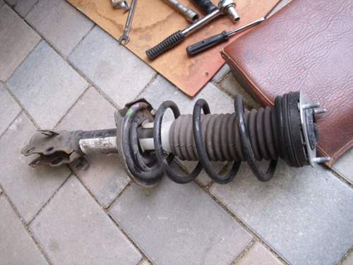

Die Domlager sind gemacht, die kleinen Federspanner reichen.
Aber der Rest... furchtbar. Wer hat sich diesen Mist mit dem Stoßdämpfer in eine Bohrung stecken ausgedacht? Beim Vectra C ist der Sturz ebenfalls nicht einstellbar, aber der hat wie bei Golf 1-3 zwei Schrauben am Achsschenkel. Lösen, rausnehmen und wegschwenken.
Hier... Traggelenk, Gelenkwelle, Spurstangenkopf lösen und wegnehmen. Und natürlich alles derbe festgegammelt.
Spurstangenköpfe... die machen noch morgen Spass. Mutter ging wie bei Tommel fest...
Also wieder zurück und Inbus zum Gegenhalten rein. Denkste! Brach eben ein Stück vom Gewinde ab und nix mehr Innensechskant. Bevor ich die Mutter sprenge... geht der Kopf von der Stange?
Nö... Kontermutter des SSK brutal festgerostet. Aaaaaaaargh......

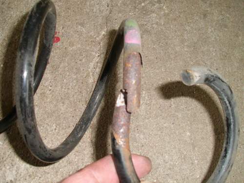

Ging bei dem ´09 er Fiesta vom Nachbarn einfacher. 2 Bolzen raus, Domschrauben gelöst, und das Teil hatte ich in der Hand. (bei 30.000 Federbruch 😠)

Die Idee von Katzabragg mit dem Wagenheber hatte ich ja (siehe Foto) angewandt, leider kein Erfolg. "Warmmachen" mit Brenner sollte man bei Achsteilen nichts. Manchmal geht es aber nicht anders, wenn man vorsichtig, mit Gefühl vorgeht.

Die Methode mit Konsole ausbauen ist tadellos, geht damit einwandfrei. Brauchts halt nur n großen Schraubstock.
