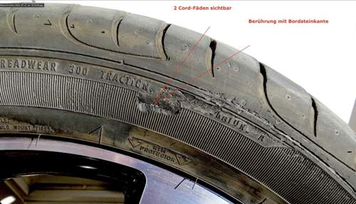

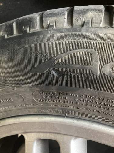

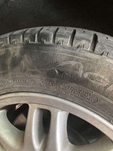

Bin heute blöderweise über eine Spitze Steinkante gefahren, die ich nicht gesehen habe. Schnell bin ich nicht gefahren und der Reifen hat auch keine Beule, es fehlt aber ein kleines Stück (siehe Foto). Sollte ich es begutachten lassen oder ist es noch in Ordnung ?
Liebe Grüße

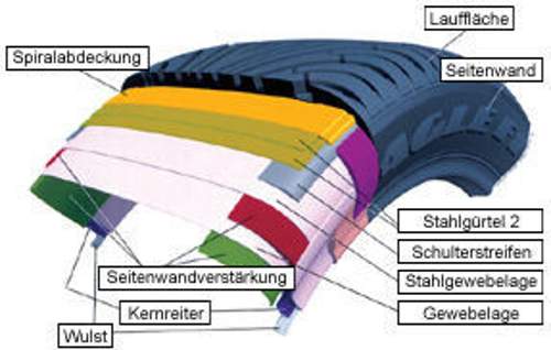

@bestesht hat aber Recht. Drahtgeflecht ist NUR auf der Lauffläche, nicht an den Seitenflanken. Die sind aus Gewebe. Bei logischer Denkweise würdest Du aber selbst da drauf kommen, dass Draht in den Seiten nicht funktionieren, sondern brechen würde.
Reifenaufbau

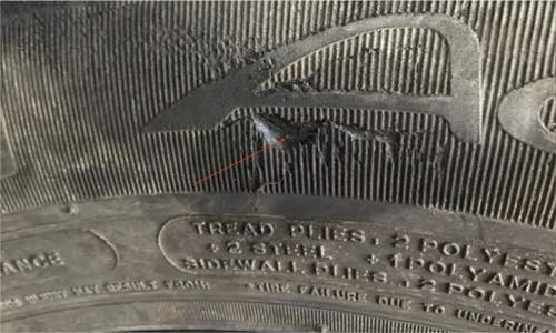

Ich hatte einen ähnlichen Fall, der Gummi war bei mir wie eingeschnitten. Unter diesem "Gummilappen" sah es ähnlich aus, aber eher tiefer. Bin damit problemlos 1000 km nach Hause gefahren (war im Urlaub). Und weil dort nichts Nachteiliges passiert ist, habe ich den Reifen auch danach weiter gefahren...
Habe ihn vor der Heimfahrt durch einen Reifenhändler begutachten lassen, und der meinte auch: "weiterfahren"...
Da niemand weiss wie stark die Krafteinwirkung war, ist es eher schwierig dies nach der jetzt sichtbaren Beschädigung zu beurteilen. Wie nutzt du das Fahrzeug, Stadtverkehr oder voll beladen mit 180km/h auf der AB? Ist der Reifen hinten oder vorne montiert, dann ggf. auf die Hinterachse stecken. Was kostet so ein Reifen und was ist es dir Wert ggf. im Urlaub mit Familie damit stehen bleiben zu müssen mit anschließenden Zusatzkosten? Neu ist er ja auch nicht mehr, Dot-Nummer lautet wie?

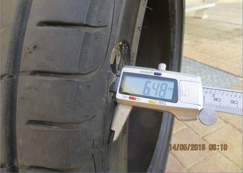

Da die Seitenflanken nur gut 6 mm stark sind und die ws Cordfäden (evtl.) schon zu sehen sind bleiben dir noch ca. 2 mm Gummi für dich als Lebensversicherung.
Dein Reifen
Mein Reifen
Meßbohrung angebracht

Reifen Flanken Schäden,sollte immer der Reifen ersetzt werden, Sicherheit geht vor , denkt mal an das Gewicht des Fahrzeuges und dann noch die Kräfte wenn man um die Kurve knallt
