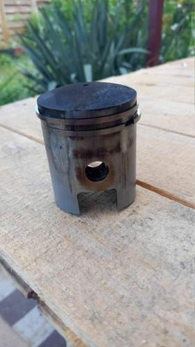

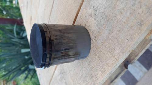

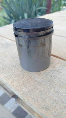

Vielleicht wäre das ein Schritt vorher und des rätsels Lösung gewesen ...leider zu spät gelesen...
Anbei mein Kolben.
Schadet aber wohl nicht, den auszuwechseln.
Ich danke euch aber wirklich sehr für eure Tips, Ideen und Ratschläge.
Thomas
@TeZett schrieb am 16. Mai 2021 um 19:00:29 Uhr:
Anbei mein Kolben.
Thomas
Der Kolben zeigt deutliche Trockenlaufspuren, wo man annehmen muß, dass auch Freßspuren in der Zylinderbohrung entstanden sind. Mischung 1:25 hätte aller Wahrscheinlichkeit nach dies vermieden.
Alois
würd ich neu machen, und dann endlich mit 1:25 fahren !
Generell sagt man sind die Öle heute besser als damals und deshalb meint man ein geringeres Mischungs
verhältnis fahren zu können.
Das stimmt auch, jedoch die ersten RT's hatten noch 15mm Kolbenbolzen (später 18mm) und die waren thermisch bei geringerer Schmierung anfälliger.
Deshalb sollte man bei diesen besser 1:25 fahren.
Das muss aber nicht unbedingt der Grund für die Spuren an deinem Kolben sein.
Natürlich Spiel vom Pleuel / Kolbenbolzen mit kontrollieren wenn man sich um den Kolben kümmert.

Guten morgen,
Ich habe die Old Lady ja erst seit kurzem und bin mit dem 1:35 Verhältnis nicht mal 10 Liter gefahren. Vorbesitzer weiß ich nicht.
Nun gehen Zylinder und Kolben mal raus zum generieren und dann geht es weiter.
Wie traurig, sie ohne Zylinder und Tank zu sehen :-)...Der musste ja runter, um den Zylinder runter zu bekommen.
Tank wird nun bei der Gelegenheit auch gleich "entteert" und mit rostio behandelt, und der Kickstarter mal angeschaut, der immer wieder durchdreht.

Hallo Thomas,
wie geschrieben, ich glaube auch nicht das es von deiner kurzen 1:33 Tour kommt.
An die Pleuelbuchse denken wo der Kolbenbolzen durchgeht :-)

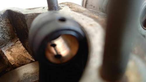

@15M schrieb am 17. Mai 2021 um 18:42:00 Uhr:
Was meinst du damit?
Ich soll laut ddrmoped den Zylinder einschicken und bekomme den gehohnt mit neuem Kolben zurück....
Danke fürs Verständnis. Ich tröste mich damit, dass ihr auch alle irgendwie bei Null angefangen und dazu gelernt habt.
Das finde ich aber auch das grandiose, dass ich meine Lady, zwar in kleinen Schritten, aber doch immer etwas besser verstehe ;-)
Schau das es keine Laufspuren im Pleulauge gibt. Auch Verfärbungen sind "suboptimal", vor allem blau/bläulich. Das ist ein Hinweis auf Mangelschmierung und nachfolgender Hitze.
Sofern der Kolbebolzen saugend geht ist es meist ok. Stell mal ein Foto ein, oder mehrer wo man die innere Buchse sieht. Und schau das die Buchse nicht verdreht ist (Ölbohrungen).
Kann man aber nachreiben.
Wer weiß schon, was die Lady in den letzten Jahrzehnten erlebt hat.
Der Zylinder ist endlich da und morgen geht es los mit Einbau.
Anbei mal die Fotos, soweit sie gingen, von dem pleuelauge, der buchse. Ich erkenne keine blauen Verfärbungen.

Jetzt, wo der Motor geöffnet ist und der Zylinder mit Kolben überholt ist, würde ich weitere Schritte vorschlagen:
    Prüfen, ob das Pleuelauge (Bolzenlagerbuchse) im rechten Winkel zur Zylinderauflage am Motorgehäuse steht, da sonst der Kolben in der Zylinderlaufbuchse aneckt (Kolben würde sofort wieder fressen).
  • Kurbelwellenlager mit Wellendichtungen (Simmerringe) erneuern.
  • Zahnsegment Kickstarter erneuern und bei Bedarf auch die Rückholfeder.
  • Sämtliche Dichtungen erneuern (Dichtungssatz).
  • Nach getaner Arbeit 1:25 tanken, Motor einfahren (max. bis zur halben Drehzahl hochdrehen), nach dem Einfahrzyklus keine Rennen veranstalten, d.h., Höchstgeschwindigkeit nur kurzzeitig ausreizen.
  • Fahrweise so einrichten, dass der Motor vor dem Abstellen Zeit bekommt, um abzukühlen.
