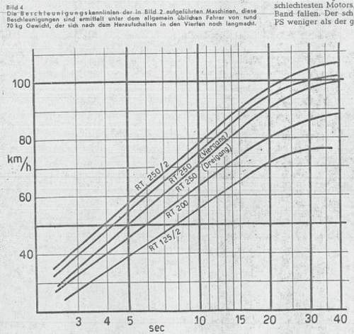

Hier mal ein Diagramm über die Leistung der alten DKW Maschinen.
Deine 70km/h ist nicht ganz verkehrt.
Interessant ist oben links zu lesen das die Kurven mit einem 70kg Fahrer ermittelt wurden
der sich dann nach dem schalten in den 4Gang "langgemacht" hat um die Topspeed zu erreichen.
Auch nett zu sehen ist der geringe Unterschied der Maschinen auf die Höchstgeschwindigkeit.
Das war hat damals eben so. Die flotten 2 Taktersysteme kamen erst wesentlich später.
Sehr interessant, danke!
Ja dann muss ich mir mit meinen 80kg und 3 Gängen ja keine weiteren Gedanken über Düsen u.ä. machen :-)
Schönes Wochenende allerseiZ
Thomas
