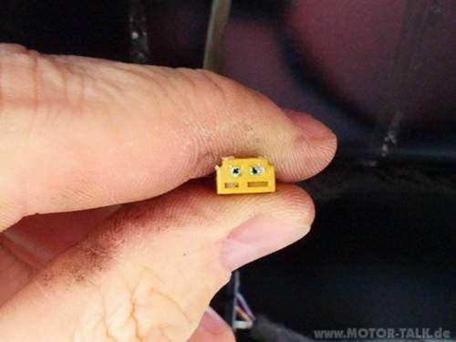

In letzter Zeit habe ich leider noch einen anderen Fehler.
Widerstand zu groß Sitzairbag Beifahrerseite. Genaue Bezeichnung habe ich gerade nicht, aber es liegt an der Steckverbindung zum Sitz. Hatte lange Ruhe damit, aber in den letzten 1-2 Wochen trat dieser Fehler schon wieder zwei Mal auf. Nur was soll man da machen? Einer in der Werkstatt, bei der ich früher noch zwecks Gewährleistung war, meinte ich solle das einfach löten wenn´s nochmal auftritt. Mal davon abgesehen, dass ich laut ihm selber was am Airbag machen soll, ist das für ich keine zufriedenstellende Lösung. Vor allem weil es durchaus mal vorkommen kann, dass der Sitz raus muss.

Hallo.
Manchmal hilft auch Kontaktspray um die Fehlermeldung des Sitzairbag bzw. Seitenairbag zu beseitigen.
Es verringert den Übergangswiderstand an der Steckverbindung.
Habe ich damals am Astra G gemacht und hat geholfen, ein häufiger Fehler beim Astra G.

Sorry daß ich dich enttäuschen muß:
Kontaktspray verringert keineswegs den Widerstand, es vergrößert ihn sogar. Der Kontaktspray wurde ursprünglich für den Verteiler entwickelt, der manchmal Kondenswasser drin hatte, das unkontrollierte Funken verursachte. Der Spray besteht aus Erdöldestillaten, die das Wasser verdrängen und somit einen Fehlkontakt verhindern. Selbst ist das Spray nicht leitend.
Der Effekt, den du bemerkt hast entstand durch das Ab- und Anstecken des Steckers, denn dadurch reinigst du etwas die Kontakte und verbesserst dadurch den Stromfluß.
Wenn schon Kontaktspray verwendet wird, dann nach der Behandlung gut mit Isopropanol oder ähnlichem wegspülen.
Eine verbesserung der Leitfähigkeit kann man zB mit Kupferpaste bewirken, ist aber auch keine Langzeitlösung und man riskiert ungewollte Kurzschlüsse.

Ich muss da auch noch ergänzen. 🙂
Viel von dem Zeug was in der Autowerkstatt als "Kontaktspray" gehandelt wird, ist kein wirkliches Kontaktspray wie's in der Elektronikwerkstatt steht. Da geht's mitnichten um Kriechöl. WD-40 ist kein Kontaktspray!
Ein echtes Kontaktspray reinigt die Kontaktflächen und entfernt Oxidschichten, wirkt also auch chemisch auf die Kontaktflächen ein. Es kriegt Stecker wie den auf dem Bild mit wenig Arbeit wieder pipifein sauber. Es ist selbst nicht leitend, aber das muss/soll es auch nicht sein. Bei einer mechanisch einwandfreien Verbindung macht es auch nichts, wenn es nach dem EInsprühen dort bleibt - als Schutzschicht gegen erneute Verschmutzung/Korrosion kann das sogar gewollt sein.
Also ist "einsprühen, zusammenstecken, dran rütteln, vergessen" mit einem richtigen Kontaktspray in der Regel wirklich die korrekte Vorgehensweise.
Oxidierter Stecker
