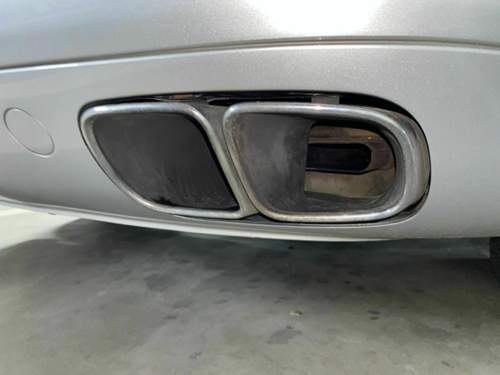

Wie das bei V8 und W12 befestigt ist weißt du aber, oder?

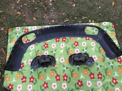

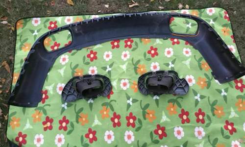

Siehe Bild. Und nein es ist nicht zu verkaufen.
Sebastian
Bb53aae3-9b6e-47da-b8a1-27fc73e4d5a6

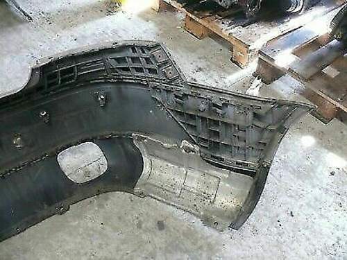

Also ich habe mir das heute noch einmal angeschaut. Einfach nur ausschneiden und irgendwelche Rohre reinkleben wird nichts. Da ist viel zu wenig Material was die Endstücke halten könnte. Die müssen schon ordnungsgemäß verschraubt sein so wie das ab Werk vorgesehen ist. Allerdings habe ich gesehen, dass die OEM Heckblende vom Diesel bereits eine Markierung eingezeichnet hat. Das heißt man muss die originale Blende eigentlich nur der Markierung entlang mit dem Dremel ausschneiden und schon hat man die optimale Aussparung. Also benötige ich eigentlich nur die Rohre samt Halter aber nicht die Blende für die Heckschürze.

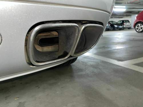

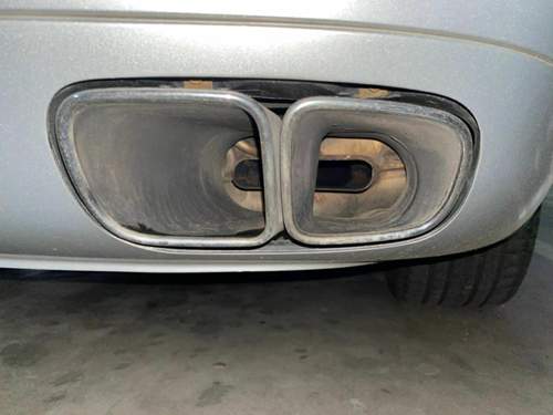

Was mich interessiert. Gibt es Unterschiede bei der Heckblende. Bei Ebay die V8 Blende ist z.b. einfach nur ausgeschnitten und hat keinerlei Rand. Auf deinem Bild ist aber die Heckblende mit einem ca. 1 Zentimeter Rand rund um das Endrohr versehen. (Orange Markierung). Gibt es da einen Unterschied? Scheinbar ist das der Unterschied von V8 zu W12
V8 Blende
Blende
Da ist nix an der Realität vorbei, das war schon immer so, zumindest bei den W12 Rohren. Ich hatte sie schon mehrmals und günstig waren sie nie. Die V8 gibt's ab und zu zum Schnäppchenpreis.
Die Blende hat ein Rand, ist deutlich anders als nur ausgeschnitten.
Wie G schon schrieb, die Schürze hat an der Aussparung einen Rand, bei beiden V8 und W12. Unterschied ist die Größe des Ausschnitts, W12 ist natürlich größer. Aber du willst ja eigene Blenden verbauen, daher wird der Ausschnitt eh nicht passen und du mit dem Dremel ran müssen. Kann mir aber schwer vorstellen, dass das dann gut aussieht.
