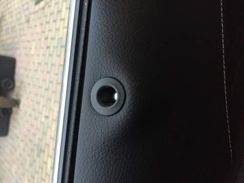

Ich hatte mir im Sommer die Pins verbaut und musste weder kleben noch bohren. Allerdings ist mir gestern der pin hinten links rausgerutscht....nachdem ich ihn einfach wieder reindrücken wollte wie bei meiner erstmontage, ist er einfach komplett runtergerutscht und er kommt auch nicht mehr hoch. Egal ob man das Auto aufschließt oder die Türgriffe betätigt.
Hat jemand einen Tipp oder bleibt mir nur die Demontage der Türverkleidung?
Alle anderen sitzen perfekt

@Hanni8590 kann es sein, dass du die zu tief eingesteckt hast? Meiner sieht jetzt so aus:
@hrachiag schrieb am 24. November 2016 um 16:56:41 Uhr:
Ja, wie gesagt. Vorher sahen sie auch so aus. Nur der PIN hinten links schaute plötzlich zu sehr raus, sodass ich ihn nochmal neu montieren wollte. Daraufhin ist er reingerutscht und kommt nicht mehr hoch
:-( denke kommst nicht Ausbau der Verkleidung rum. Ist aber easy!

@vestibular Pins sind nun montiert. Da diese wie bereits geschrieben sich nicht mehr einfach aufschieben lassen (Mercedes hat da wohl was am "Innenleben" geändert) habe ich einfach in alle 4 Pins ein M4 Gewinde reingeschnitten... Diese lassen sich dann relativ easy einfach aufschrauben und in der Höhe gleich ausrichten.
