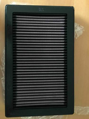

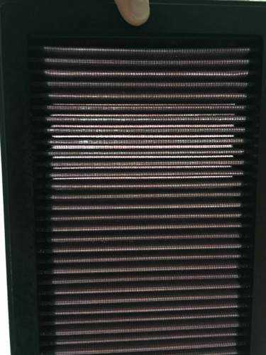

Mein K&N Filter ist heute angekommen.
Ich hatte mir einen bestellt, da ich ihn selbst sehen wollte.
Ich werde ihn NICHT einbauen! Teilweise gibt es stellen, wo keine Baumwolle ist und da scheint die sonne so durch o.O
Ich werde morgen ein paar Fotos machen, dass ihr sehen könnt wie der filter für den W205 aussieht und was ich meine. Lieber setze ich 59€ in den Sand als ein Fahrzeug für 60.000€.
Mein K&N Filter ist ebenfalls heute eingetroffen. Ich hab aber direkt bei K&N Ca 70€ gezahlt. Sei es drum..
Nach etlichen Diskussionen um den Filter habe ich ihn mir mal genauer angeschaut. Ich hab jetzt keinen Vergleich zu den Originalen Papierfilter, muss aber sagen als ich ihn ausgepackt hatte war ich schon etwas skeptisch.
Auch mein Filter weißt ca. maximal 1x1mm "große" Löcher.
Das da einiges an Dreck durchkommt kann ich mir ziemlich gut vorstellen.
Ich werde den Filter wohl erstmal auch nicht einbauen..
Mich würd jetz wirklich den herrn landgrafen sein kommentar dazu interessieren! vielleicht erhört er mich😉
Ich glaube Marc wird mit den Filtern gute Erfahrungen gemacht haben, evtl. bin ich auch nur zu schisserhaft aber dennoch bleibt er bei mir draußen.
hier jetzt die Bilder.
Vom Prinzip her ist der Filter gut verarbeitet, mit Drahtgeflecht sehr stabil. Es sitzt auch alles fest.
Jedoch könnt Ihr auf den Bildern, gegen das Licht die großen Löcher und teils freien Löcher gut erkennen.
Ich möchte nicht ausschließen, dass es sich bei meinem gelieferten Filter evtl. um Produktionsfehler handelt und K&N normalerweise bessere Qualität abliefert. Zumal das Unternehmen sich ja auch einen Namen gemacht hat was Luftfilter angeht, jedoch ist mir mein Wagen doch zu schade dafür.
Entscheidet selbst.
