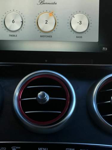

Und welche Einstellungen hast du genommen?
@woomer schrieb am 24. August 2016 um 11:30:37 Uhr:
Im Moment ist für mich am besten
Treble +6
Midtones +2
Bass -3
musst du halt je nach Musikstilrichtung ein bisschen ausprobieren.😉
lg andy0871

Interessant. In den meisten Threads mit Empfehlungen zu den Einstellungen des Burmester heben die Hörer die Mitten an, für mich klingt das dann irgendwie hohl. Am besten komme ich momentan mit den folgenden Einstellungen zurecht:
Höhen: +3
Mitten: -3
Bass: +3
Alles in allem konnte mich das Burmester bisher nicht überzeugen, da gefiel mir das Standardsystem mit COMAND in meinem alten W204 fast besser
Ich habe Höhen+10, mitten -6, Bass +7
