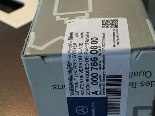

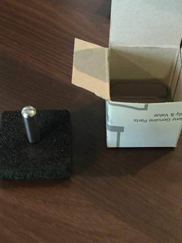

Zum Thema Türpin hätte ich jetzt noch diese Variante. Ich weiß nicht, ob die schon jemand erwähnt hatte.

Kosta Quanta und wie wechseln!?

Ich meine es waren 45,- pro Stück :-(. Aber die Werkstatt brauchte dafür gerade mal eine Viertelstunde. Die Pins lassen sich wohl einfach draufdrehen und wurden lediglich mit etwas Kleber fixiert, damit der Schriftzug auch immer schön lesbar ist ;-).
silbergrau, Edelstahl, gebürstet, Bestellnummer: A0007660800, Preis 40,00 €
Habe die gleichen in meinem noch W204 seit 4 Jahren und kann mich nicht satt sehen. Hab die Dinger für meinen neuen Coupe gleich mit bestellt.

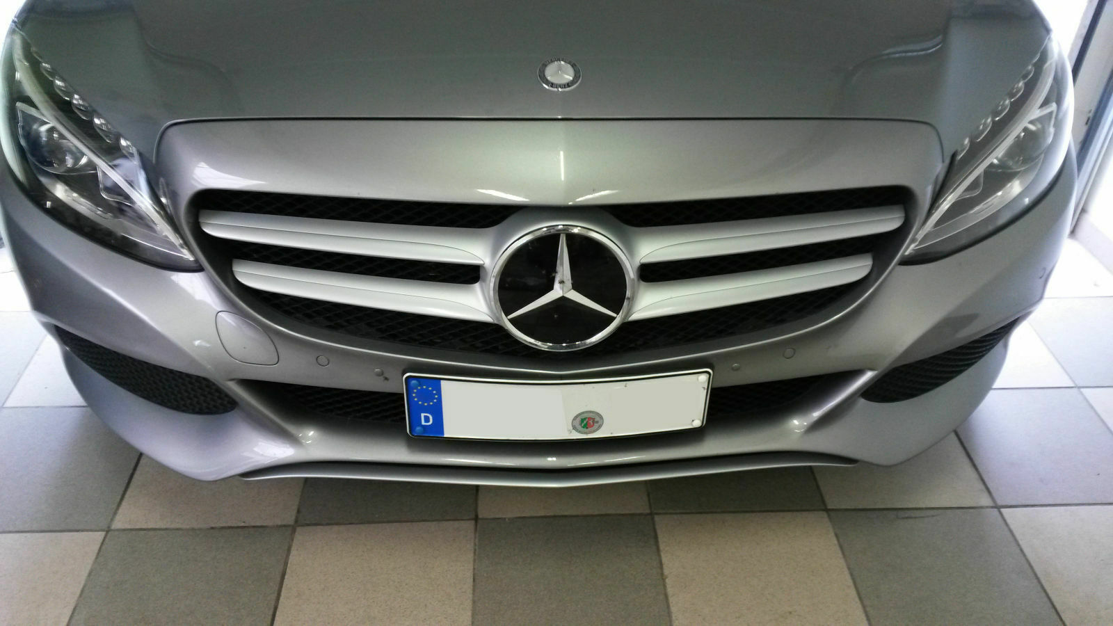

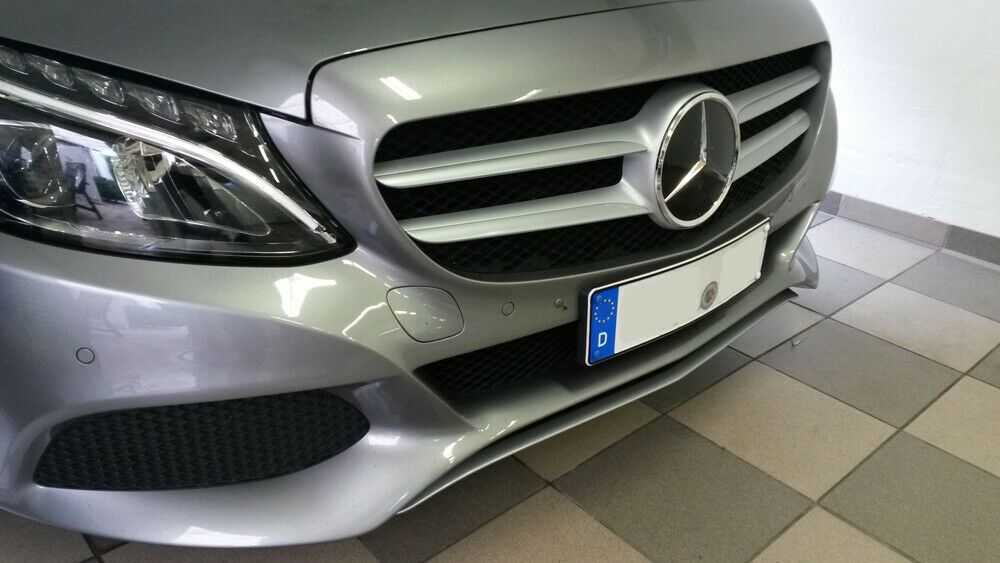

Chromleisten an Grill und Frontschürze foliert.(Avantgarde)
Da ich kein großer Freund von Chrom an Autos bin, habe ich heute mal den Grill und die untere Leiste an der Frontschürze in grau foliert. Ist kein großer Aufwand und auch für einen Laien (bin ich ja selbst) leicht zu realisieren. Mir gefällt es ganz gut...

Sieht super aus .....wie hast du die unteren Flats rausbekommen ? Bisher haben die mich verzweifeln lassen
Ausgebaut habe ich nur die beiden oberen Leisten im Grill, alles andere habe ich im eingebauten Zustand foliert. Kan man eigentlich ganz gut in den Fugen schneiden.
Einzig die Chromleiste am Kofferraum bekomme ich nicht vernünftig hin. Hab es jetzt schon zweimal gemacht und bin mit dem Ergebnis nicht zufrieden, da muss wohl ein Fachmann ran...deshalb auch kein Foto davon...
