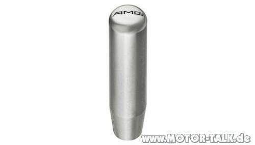

Die Pins für 40 €/Stück sind die Edelstahl gebürsteten AMG-Pins laut anhängendem Foto

@Mercedes V6 Sorry war wohl missverständlich von mir: Die Pins auf meinem Foto kosten ca! 5-6€/Stück. Die sind 2 teilig. Eins kostet etwa 1€ und das andere ca 4,- oder 5,- weiß nicht mehr aus dem Kopf.
Ich habe jeweils die Türverkleidung abgemacht und dann die Pinne getauscht.
@Mercedes V6 Gibt es bei MB. Hier die Artikelnummer, die der Landgraf zur Verfügung gestellt hat:
A099 766 00 00 - VERRIEGEL.KNOPF - 0,95 EURO netto
A099 766 01 00 (2A17) - VERRIEGEL.KNOPF - 4,80 EURO netto
Hallo V6, du brauchst nicht die Türverkleidung abzumachen!! Einfach die alten pins rausschrauben und die neuen einschrauben! Also um es genau zu erklären: bei den neuen hast du ein schwarzes Stück mit Gewinde das du (nachdem du den alten pin rausgeschraubt hast) zuerst einschraubst ( Tipp!Miss vorher wieviel die alten pins aus der Verkleidung rausschauen!) dann kannst du den silbernen Teil aufklicken! Wenn du nachjustieren möchtest empfehle ich dir den Wagen in die Sonne zu stellen und aufwärmen lassen dann kannst du sogar von Hand nachjustieren ohne etwas zu beschädigen. So hab ich es gemacht. Sternengruss an alle!
