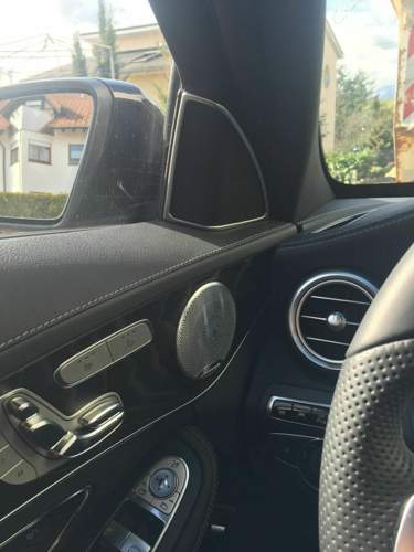

Weiter hat mich noch der Umstand gestört das am Wagen so gut wie überall LEDs verbaut sind nur noch im Kofferraum der Limousine... also musste hier auch eine Lösung her. Fündig wurde ich schnell bei der großen Schwester, der S-Klasse.
Man benötigt nur ein neues Steckergehäuse und eine neue Lampe, öffnet die vorhandene Steckerkupplung und entriegelt vorsichtig die Metallpins und steckt sie in das neue Gehäuse ein. Umbaudauer keine 3 Minuten.
Das Ergebnis im Anhang als Foto.

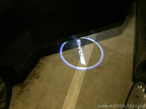

Hallo Leute, im Juni kommt mein C63 AMG Coupe. Ich möchte gerne die AMG Einstiegsleuchten für die Türen einbauen (lassen), siehe Bild.
Könnt Ihr mir sagen, welche für mein Modell (mit Ambientepaket) verfügbar bzw. verwendbar sind? Und gibt es original Mercedes bzw. AMG Teile dafür?
Vielen Dank
