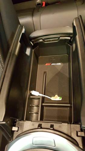

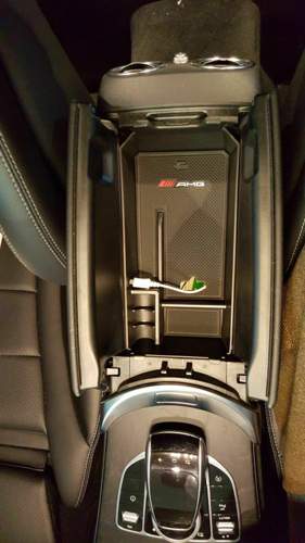

Mein Einsatz für die Mittelkonsole ist jetzt gekommen. Macht einen recht soliden Eindruck und optisch eine Menge her.
Falls es jemanden interessiert, die eingesteckten USB-Sticks stören nicht.

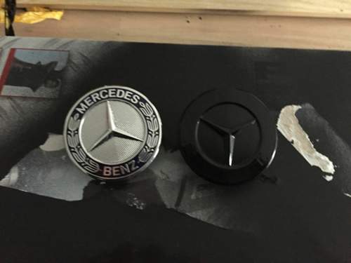

Hab mal etwas die Pistole geschwungen!!
Links Orgi. Rechts lackiert
Leider sieht man auf dem Bild nicht das die Schrift unter dem schwarz noch zu sehen ist.
@C205k schrieb am 25. Februar 2016 um 06:42:58 Uhr:
Blasphemie
hier im Nachgang noch zwei Bilder vom Mittelkonsoleneinlagefach.
20160225-093932
20160225-093940
habe mir auch diesen Einsatz für Mittelkonsole bestellt (Bilder im Post von harzfighter). Habe allerdings nicht bedacht, dass der Handschalter ein etwas kürzeres Fach hat als Automatikfahrzeuge, d.h. der Einsatz passt NICHT beim HANDSCHALTER.
Wer also Interesse an diesem Einsatz hat und ein W205 mit Automatik fährt, kann sich gerne bei mir melden. Würde die Box zum Selbstkostenpreis abgeben.

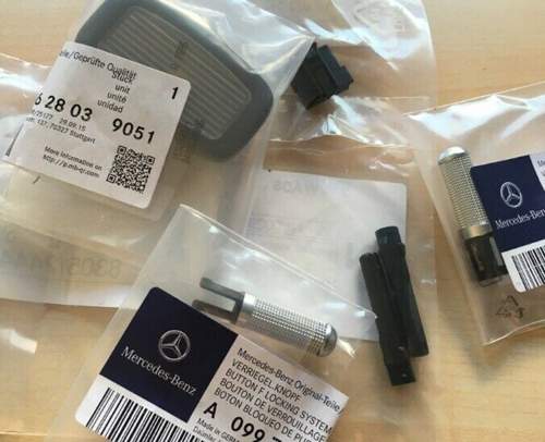

Die "DIY-BR 205 Grundausstattung", Tür-Pins in Silber Chrom und die LED Kofferraumbeleuchtung.
2x A0997660000 Türstifte
2x A0997660100 (2A17) Pins
und
1x A0009062803 (9051) In-Leuchte
1x A0255452226 Kontaktbuchse
Ein absolutes Muss meiner Meinung nach. Bin schon sehr gespannt wie die Tür Pins in echt aussehen werden.

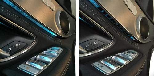

Die Ambientebeleuchtung sieht ja echt klasse aus. Damit die Mittelkonsole schön illuminiert ist, sollte man allerdings die Helligkeit auf mindestens Stufe 4 oder besser sogar 5 einstellen. Dann ist es aber so, dass die Beleuchtung an der Tür fast einen Tick zu hell ist irgendwie. Speziell an den Schaltern für die Fensterheber auf der Fahrerseite blendet das bei Nacht schon fast. Deshalb hatte ich heute eine kleine Detailverbesserung durchgeführt :-) Habe die LED Leiste mit schwarzem Texilklebeband in diesem Bereich etwas abgeschattet. So kommt das Licht in dem Bereich der Schalter nur abgeschwächt an. Mach ich wenn es warm ist mal noch sauberer, obwohl man das ja nicht sieht, da die LED Leiste ja nach unten zeigt.
Ist nur eine kleine Optimierung, aber vielleicht stört das außer mir ja noch jemanden :-)
