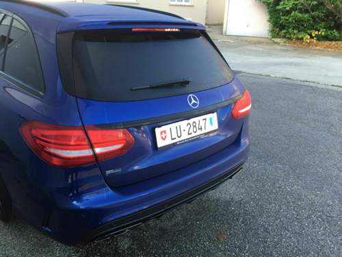

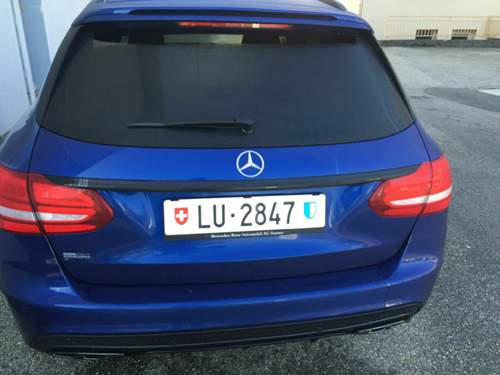

Ich möchte gerne am S205 Kombi die Chrom- Heckzierleiste schwarz folieren.
Weiss jemand wie die Zierleiste zu demontieren ist?
Geklipst oder nur geklebt?

Foliere sie am Auto. Die Gefahr dass sie bei der Demontage Schaden leidet ist sehr groß. Musst halt sauber am oberen Rand 1-2mm stehen lassen beim Abschneiden. Dann kann man die Folie gut in den Spalt drücken, sodass kein Chromrand mehr zu sehen ist. Meine Werkstatt gab mir den Tip dass sie geklebt ist und nicht gut lösbar. Meine ist schon ein Jahr dran und sieht noch sehr gut aus. Ordentlich mit Warmluft arbeiten. Für vorne das gleiche. Gruß bw
Ok Danke.
Werde das mal so selbst probieren.
Hast du nass oder trocken foliert?
lg andy0871
Aufjedenfall trocken folieren. Habe ich auch gemacht und bin total zufrieden damit. Du hast den vorteil das du nicht mit den ganzen flüssigkeiten rumwerkeln musst.

Aufgrund dessen dass der Streifen ja sehr schmal ist, ist das "Trocken" arbeiten kein Problem. Nur langsam und systematisch andrücken. Es ist ja auch kein großer Mat. Bedarf, sodass man auch ggf. "üben" kann. Gruß

Mit brillantblau sieht es so aus.
Das war die Übungsrunde.
Näher gibts keine Fotos... ;-)
Muss nochmals ran...;-)
lg andy0871

Sieht gut und sauber gemacht aus. Gruß
Danke, schreit jetzt aber gerade zu nach leicht getönten Rückleuchten.
lg andy0871
