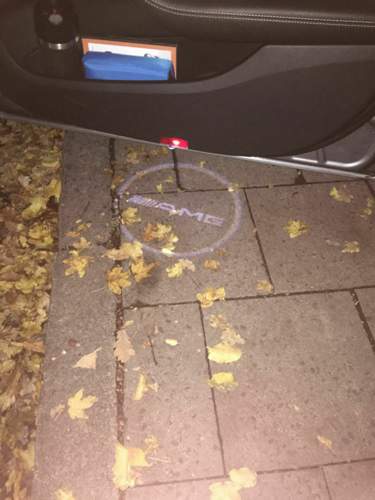

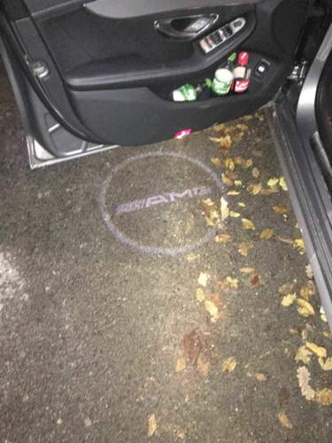

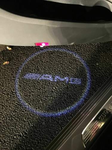

Heu Leute eine Kleinigkeit auch von meiner Seite. Sind heute angekommen nach langen langen warten. Passen perfekt und sieht auch cool aus. Was sagt ihr?
@Mixalios22 schrieb am 14. Oktober 2015 um 23:16:51 Uhr:
Geschmacksache. Ehrlich gesagt ist es meins nicht. Mir persönlich wäre es zu kitschig. Aber natürlich jeder wie er mag.
War der Einbau problematisch?
Was sagt Ihr? Räum mal die Türablagen auf;-)!!
