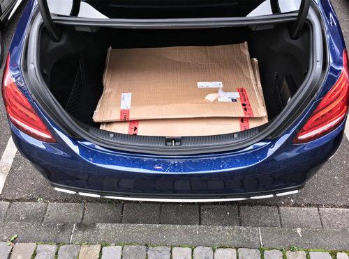

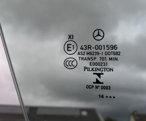

Es geht weiter...
Der nächste Streich wird die Nachrüstung der vorderen Akustikverglasung der Seitenscheiben werden.
SA-Code 851 war seinerzeit noch nicht lieferbar für mein Auto und ich wollte auch nicht noch 6-8 Wochen darauf warten, also habe ich ihn ohne ab Werk genommen.
Da der Unterschied aber doch signifikant ist (Mercedes selbst nennt theoretisch bis zu 10db Geräuschsreduktion) und zudem auch noch eine erhöhte Sicherheit durch diese Scheiben einhergeht (bleiben beim Crash im Auto und zerbrökeln nicht, bieten erhöhten Diebstahlschutz), war für mich klar, diese Scheiben möchte ich gerne haben.
Meine Frontscheibe ist nicht veränderbar, denn die hat Dank des HUD bereits eine minimale Dämmwirkung verbaut, die aber nicht so deutlich ist, wie bei Fahrzeugen mit der komplette SA 851 (und ohne HUD).
Man benötigt folgendes:
1x A205 725 23 00 SEITENSCHEIBE
1x A205 725 18 00 SEITENSCHEIBE
Jeweils das Stück für 60,00 EURO netto - keinen Cent mehr als es ab Werk der Fall gewesen wäre, praktisch geschenkt! 😉
Es bedarf keiner weiteren Bauteile, sämtliche Halterungen, Dichtungen und Laufschienen sind identisch. Plug & Play.
Ein paar weitere Fotos und mehr Details vom Umbau gibt es hier demnächst. 🙂

Eine db Messung wäre interessant vorher und nachher 😉
Der Unterschied mit und ohne Akustik ist signifikant und ich bin froh, dass ich extra auf die Freigabe des Glases gewartet habe bis Ende November 14.
Gut zu wissen, aber beim Coupé (C205) ist es leider nicht bestellbar.
Würde beim Coupé durch die rahmenlose Bauweise eh keinen großartigen Sinn ergeben...bauartbedingt lässt sich dort gar nicht solch eine Reduktion erreichen.

Das mit der Lautstärke-Messung werde ich auch mal versuchen.
Muss mir nur noch einen "Versuchsaufbau" überlegen...
Der Unterschied wird subjektiv in der Tat enorm sein - hoffe man kann es auch mit der normalen iPhone Lautstärkemessung erkennbar machen. Mal sehen... 😉
@Fr@nk Der blaue hat diese Seitenscheiben bereits... daher weiß ich ja wie enorm der Unterschied ist, obwohl hinten der Endtopf bollert... 😉

Wenn ich mein Auto wieder hole... da ich ungern "Dinge" aufschiebe, könnte es sein, dass ich es am kommenden Freitag Abend bereits machen werde. Ansonsten im Laufe des Sonntags.
Vor Anfang kommender Woche werde ich dazu aber nichts Neues schreiben können...
Die Teilenummern gelten für W/S 205, genau. Laut meiner Recherche passt das in jedes Modelljahr der aktuellen C-Klasse.
@der_Landgraf: Sorry falls ich es überlesen habe aber warum nur die vorderen Seitenscheiben?
Für hinten gibt es das Akkustikglas nicht?
Nein, für hinten gibt es kein Akustikglas...
Denn in der Tat sind die Windgeräusche nur durch die A-Säulen Verkleidungen und Außenspiegel vorhanden, weshalb man in der Regel aus Gewichtsgründen das Akustikglas nur vorne verbaut. (betrifft jedes Auto und nicht im Speziellen die C-Klasse)
Bei einer S-Klasse sind sämtliche Scheiben rundum VSG (Verbundsicherheitsglas/Akustikglas).
