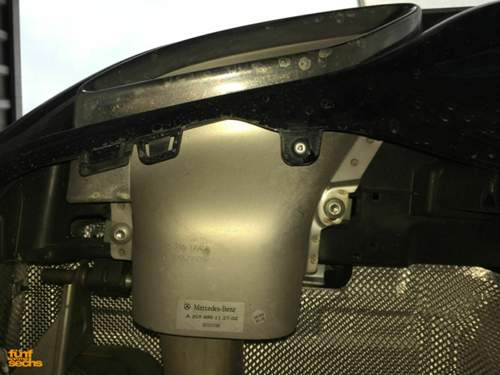

Kann mir wer helfen beim Tausch der Auspuffblenden? Wenn ich mich nicht täusche sind die nur an zwei schrauen festgemacht. Nur wie kriege ich das Teil nun raus? Nach hinten ziehen geht ja eigentlich nicht, da dort ja noch zwei Stüzteile im Weg sind? Nur in Richtung Motor ziehen funktioniert auch nicht, weiß nur nicht wo es dort hängenbleibt? Wer hat es schon gemacht und kann es mir mal im Detail erklären?
Die Auspüffblenden sind nur gesteckt. Von innen her die Nasen nach oben bzw nach unten drücken, dann kann man sie herausziehen. Musst aber unters Auto. Gruß
Die Nasen kann man nicht drücken. Sind sehr stabil zumindest beim ersten vorsichtigen Versuch. Auf der Fahrerseite passt die von hinten gesehen rechte Nase ohne Probleme durch das Loch. Nur auf der linken Seite macht die Nase Probleme. Ich werde heute mal bei tageslicht fummeln. War ja gestern schon dunkel als ich die Blenden beim freundlichen geholt habe.
@roe1974 und @Der_Landgraf könnt Ihr mir erklären wie ich die Blenden tausche? Habe heute nochmal gefummelt. Nach meiner Meinung geht das nur wenn man die Blende zum Motor zieht. Nach hinten kann es eigentlich nicht gehen wegen der linken Nase (Fahrerseite) von hinten gesehen?
Bin echt ratlos. Muss ich irgend etwas umbiegen oder so? Kann ja eigentlich nicht sein...
Die Auspuffblenden vom Benziner und Diesel unterscheiden sich massiv! @big wackel
Der Diesel hat gar keine! Das sind nur Kunststoff-Zierrähmchen... die kann man mit den bloßen Händen austauschen, korrekt.
Die Blenden beim Benziner sind aus Edelstahl und stabil und hart und vor allem sehr groß...
Wenn man etwas Auto-Schrauberfahrung hat, dann kann man die auch ambulant vor der Haustüre austauschen.
Unters Auto legen und die beiden Schrauben lösen, links und rechts jeweils an der Karosserie/am Stoßfänger festigt (beim Wiedereinbau auf korrekten Sitz der Kunststoffabstandhalter achten!!
Man fummelt die Blenden tatsächlich nach hinten heraus, WENN man nicht den ganzen Stoßfänger demontieren möchte (was die Mercedes Niederlassung natürlich machen müsste - für eine korrekte Arbeit).
Ich habe nichts verbogen an den Endrohrblenden, lediglich hier und dort etwas am Stoßfänger gezogen und schwups war die alte draußen, bzw. auch die neue wieder drin.
Hat sicher gut 30 min gedauert - für beide Seiten! Viel Erfolg!

@Der_Landgraf Das hätte ich nicht gedacht. Ist unvorstellbar das die Blende wirklich nach hinten raus soll. Ich glaube das schaffe ich nicht. Nur um wirklich sicher zu gehen mit hinten ist wirklich direkt duch die Stoßstange durch. Nicht erst richtig Motor und dann nach hinten unten?
Ich muss ja erst die Blende etwas anheben um sie auszuhängen. Die Rechte Nase ist kein Problem aber links kommt man einfach nicht so tief.
Meine Werkstatt wollte die Schürze komplett abbauen. Ich glaube für 200 Eur oder sowas. Das wäre es mir nicht wert. Wenn ich es nicht schaffe verkaufe ich die scharzen Blenden wieder :-(
