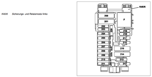

@Der_Landgraf
Klemme 30 / Klemme 31 finde ich im Sicherungsblock links am Cockpit / Fahrertür - korrekt?
Würde ich dann mit Sicherungsdieben einfach abnehmen....
In Österreich regnet es! (Immer?)
... ja, außer wenn es schneit oder hagelt.
@Atlas100 schrieb am 4. September 2015 um 13:35:54 Uhr:
@Der_Landgraf
Jein.
Die Masse (Klemme 31) kannst Du auf diese Art und Weise sicher abgreifen... aber der Original-Massepunkt W34 ist im Fussraum links, also kompletten Bodenteppich ausbauen und man kommt dort heran. (fände ich galanter)
Die betreffende Sicherung (siehe Skizze) ist die Sicherung 206 (5 Ampere) und dafür gibt es mit Sicherheit einen speziellen Stecker den ich gerne kommende Woche mal raussuche. Dann hast Du das wenigstens schon mal korrekt abgesichert wie ab Werk.
Die Signalleitung "LIN 1" (nur eine 0,13 quadrat Leitung) kommt normal direkt vom SAM vorne, Pin 26. Aber im Original wird hier die Leitung zur Analoguhr auch nur "eingeschleift"... es gibt irgendwo eine Endhülse des Instrumententafel-LIN... nennt sich Z50/38z1.
Da müsste ich aber ebenfalls erstmal am Montag schauen ob etwas finde um dir genau sagen zu können wo sich der befindet.
Einen Sicherungsdieb würde ich persönlich ungern an so einem neuen Auto (und noch dem eigenen) nutzen...
205-sicherungskasten
ALsoooooo
Dank deiner genauen Belegung habe ich mir heute das Kabel zur Uhr zusammengestellt.
Ihr braucht folgendes:
1x Stecker A0375456328
3x Kabel A0005404505
Dann einpinnen, Kabel verlängern und nach links in Richtung LIchtschalter legen.
Dazu einfach links die KLappe Fahrerseite zu dem Sicherungsblock öffnen.
Den Sicherungsblock ausklinken und dahinter die Dämmwolle entfernen - jetzt einfach das Kabel nach links durchschieben - sollte dann ohne Probleme unter dem Lenkrad rauskommen.
Dann den oberen Stecker an der Knopfleiste für die Assistenzsysteme ausstecken (Bei mir war hier z.B. der Parkpilot Knopf).
Der Stecker ist schwarz, sitzt überhalb des weissen Stecker und hat 3 Adern.
Dann die Adern anhand u.g. Aufteilung anschliessen (Habe ich mit Stromdieben gemacht).
Hier bekommt ihr Masse und das LIN Signal.
Dauerplus bekommt ihr von dem Sicherungsblock - auf der Rückseite kommt ein Kabelstrang roter (nur rot) Kabel an und verteilt sich in den Block - hiervon einen nehmen der mit 5A gesichert ist. Am besten nochmal durchmessen!
Das Dauerplus habe ich mit einem Sicherungsdieb genommen - so zerstört man keine Kabel und ist einfacher.
Die Uhr stellt sich dann bei korrekter Verkabelung und einstecken des Stecker zuerst auf 12 Uhr.
Sobald die Zündung angeschaltet wird sollte sie sich auf die korrekte Zeit einstellen.
Bei mir hat das sofort funktioniert!!! Offensichtlich bedarf es KEINER Codierung!
Unter den Systemeinstellungen könnt ihr dann probieren ob er verschiedene Uhrzeiten übernimmt - hat bei mir alles geklappt!!!
Materialkosten ungefähr 10€ - Einbau ca. 30min.!!
Also! Viel Erfolg!
Atlas
@Der_Landgraf schrieb am 1. September 2015 um 06:29:11 Uhr:
@Atlas100 Das sollte soweit eigentlich funktionieren... man kann die Fahrzeug-Datenkarte nachkonfigurieren, sprich Features nachtragen und die sollten dann von der Software her auch "mitgenommen" werden. Aber SW-Updates kosten auch Geld... ich weiß nicht ob es ausreicht das Kombiinstrument neu zu codieren.
Pin-Belegung:
Schalterleiste (PTS, AIRMATIC, Head-Up, Spurhalte-Assistent, etc.)
Masse = Pin 2 (Massepunkt W34)
Geschaltetes Plus = Pin 3
LIN 1 = Pin 1
Analoguhr
Dauer-Plus = Pin 1
LIN 1 = Pin 3
Soweit, so gut.
Viel Erfolg und mache doch mal ein paar Fotos von der Aktion, dann könnte man diese hier verewigen, falls später noch einmal jemand ein solches Vorhaben hat! 🙂
Danke für die Infos!!
Ich habe mir das jetzt so an den Kabeln abgenommen wie beschrieben.
Dauerplus ist über den Sicherungsdieb abgesichert....außerdem fliesst hier sowieso nichts...im mA Bereich....
Denke das geht auch so oder?
Atlas
@Der_Landgraf schrieb am 5. September 2015 um 12:05:59 Uhr:
@Der_Landgraf
Jein.
@Atlas100 schrieb am 5. September 2015 um 16:08:09 Uhr:
Gehen tut das, keine Frage.
Der Vorschlag vom Landgraf wäre dem Originalzustand viel näher gekommen, also die Profivariante. Deins ist (sorry) eher die russische Improvisationsmethode.
Was mir nicht plausibel ist: Die Schalterleiste selbst hängt doch auch am LIN-Bus, warum ist das Signal nicht gleich dort abgegriffen? Ich hätte vermutet dass mit dem Anstecken des Schalterblocks der Anschluß kompl. erledigt sei. (gut, Dauerplus braucht der vermutlich sonst nicht)
