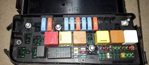

UEC unter Wasser?
Uec? Was soll das bedeuten?
@Chaozkruemel schrieb am 28. September 2018 um 18:49:50 Uhr:
Sicherungskasten mit Relais bestückt (siehe bild)
Ist für etliche Motorelektronik zuständig
Sitzt neben der Batterie🙂
