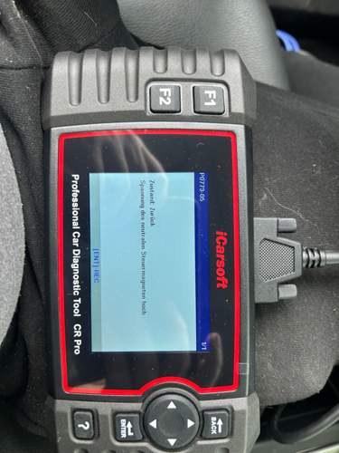

Hallo Leute ich bin etwas verzweifelt ich habe einen Opel Vectra C 2,2 direkt 155ps 2008
das Getriebe läuft im Notlauf mit dem Fehler p0700 und P0773
war dann in der Werkstatt der meinte nur alles voller Fehler kostet 2500 Euro war noch irgendwas mit p1700

Der P0700 ist nur ein Hilfeschrei vom AT das etwas in seiner
Peripherie_Umgebung nicht stimmt.
Fehlercode P0700
MIL-Anforderung Getriebesteuerungssystem
Der P0773 ist der wirkliche Fehler -
Fehlercode P0773
  • Schaltventil 5, elektrischer Fehler
Der verhindert auch das das Fahrzeug in
Wählhebelstellung D gefahren werden kann.
Mindestens ein Vorwärtsgang und der Rückwärtsgang sollten aber im Notlauf noch funktionieren!

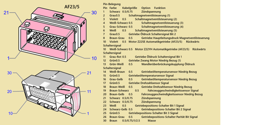

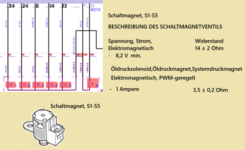

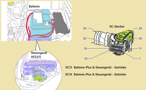

komm ich von dort aus auch auf das Getriebesteuergerät ?
Das TCM Steuergerät soll vor der Starterbatterie sitzen.
Man könnte von dort die Widerstände der Magnetventile messen,
bei abgeklemmter Batterie!
mfG
