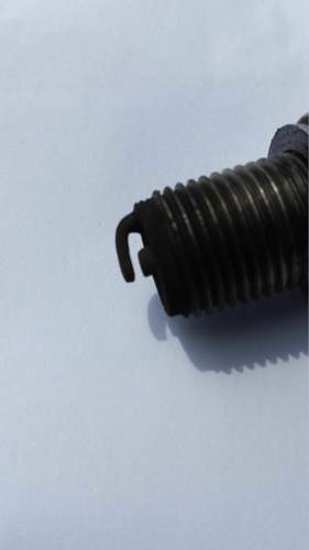

Das hört sich für mich nach CDI an wegen dem rückzieh Effekt (Bremsen), kann auch eine temporäre Benzin Knappheit sein.....ein Kerzenbild wäre hilfreich. Den Kaltstarter bitte auch testen!
Themenstarteram 23. Juni 2017 um 11:41
Hallo hanfiey, wie teste ich den Kaltstarter, wird wohl nicht wie bei eim Auto funktionieren
Themenstarteram 23. Juni 2017 um 12:50
Ich weis eine neue könnte nicht schaden aber so schlecht sieht sie noch nicht aus
Dan messe den Abstand zur Elektrode,sieht ziemlich groß aus.
