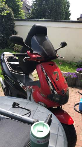

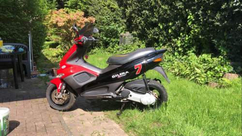

Gilera Runner 50 stand 6 Jahre soll reaktiviert werden
Hallo Ihr Lieben.
Kurz zur Geschichte...
Ich hab mir 2004 nen Gilera Runner C14 Einspritzer gekauft. War diese Racing version. Irgendwann ging der Roller meiner Mum kaputt (Ihr Hauptfahrzeug) und damit sie zur Arbeit kommt hab ich Ihr damals den Roller vermacht. Nun sieht es so aus das meine Mum vor 6 Jahren verstorben ist und mein Vater den Roller schön draussen stehen lassen hat... also ein riesen Haufen Grünspahn bedeckte die Verkleidung und das ganze Hinterrad war voll Öl.
Nunja es hilft ja nix... also hab ich den ganzen Roller erst mal gewienert... so weit so gut.
Als ich Ihn überbrücken wollte tat sich... gar nix... Nicht mal ein surren, ein Versuch zu drehen oder sonst was.
Hab mir auch schon ne riesen Liste gemacht was alles neu muss. (Also Reifen, Riemen, Gewichte, beide Bremspumpen sind hin, Bremsbeläge und Scheiben, neuer Auspuff, alle Schalter .. etc etc. )
Was meint Ihr? Hab ich ne Chance das der wieder läuft?! 2 Takter mit Vergaser sind null Problem für mich aber ein Einspritzer?!🙄
Da ich schon ewig nimmer an dem Ding geschraubt hab... was würdet Ihr als erstes machen?!

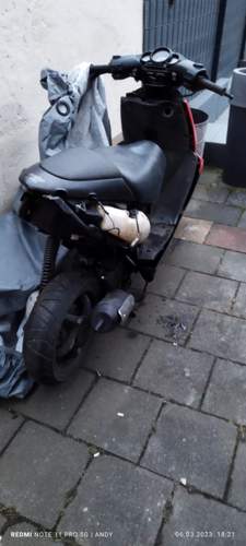

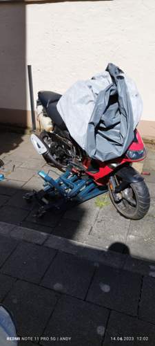

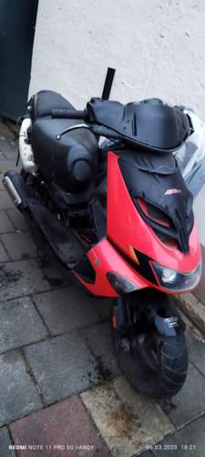

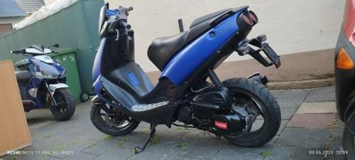

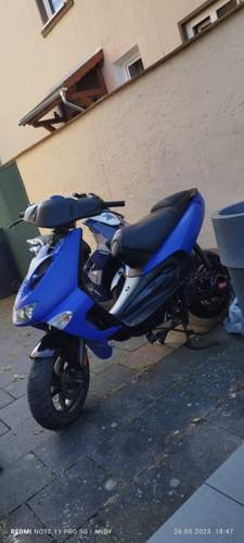

Ich habe angefangen eine Aprilia SR 50 wieder fit zu machen die Jahre lang draußen stand,auch mit Hyper2 Pro Motor...siehe Bilder
War ne Katastrophe das Teil,hab vieles neu gemacht und muss noch neu machen...komme aber langsam dem Ende näher
Jetziger Zustand...
Jetziger Zustand...
Im Neuaufbau...

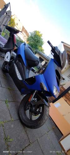

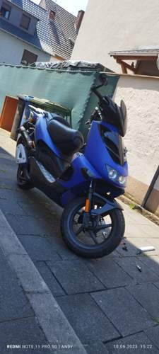

Ich habe am Wochenende meine Aprilia fertig bekommen...werde aber noch nacharbeiten müssen... Ünterboden lackiere ich auch noch, sieht doch besser aus wenn der auch lackiert ist... angemeldet habe ich den auch am Wochenende...

Danke...den Spaß daran werde ich nicht am Schrauben verlieren.
Steckt aber viel Mühe dahinter und Arbeit. Hab Februar sorum mit dem Roller angefangen. Hab aber auch solange gebraucht weil ich ja noch ein Beruf und eine Freundin habe. Bin auch im Altersheim in der Hauswirtschaft Küche tätig und dann immer Zeit zu finden für am Roller zu schrauben ist dann bisschen schwierig.
Kosten habe ich versucht zu gering zu halten wie möglich,mit anschaffung habe ich um die 400€ kosten gehabt für Material und Teile ohne die Stunden die ich für Lackierung und schrauben gebraucht habe.
Ich musste auch mehrmals neu lackieren weil wir Elektriker im Haus hatten und die die alten Leitungen neu gemacht haben. Dabei ist einer über die Heckverkleidung gestolpert im Keller die dann völlig zerkratzt wieder war und dann neu machen musste. Dann habe ich im Keller das obere Front Verkleidung frisch lackiert und die Elektriker fingen dann oben drüber mit dem Bohrhammer an zu schaffen und der ganze Staub im Keller ist von der Decke gefallen auf das frisch lackierte Teil...
Dann wo er zusammen gebaut war ist er nur kurz angesprungen und gleich wieder aus...es hat sich herausgestellt das die Lichtmaschine kaputt war obwohl Zündfunke da war und beim Messen mit dem Multimeter die Werte top waren. Aber im Betriebszustand aber dann nicht mehr funktionierte...
Der Roller hat auch 3 Jahre bei Wind und Wetter draußen gestanden und daran haben sich schon mehrere Leute versucht den wieder zum laufen zu bekommen. Dabei haben die natürlich noch ordentlich gemurkst...
Nachbau Vergaser wurde drauf gebaut und der Schwimmer und Schwimmernadel lagen lose in der Schwimmerkammer drin... Öl oder sowas war dort auch drin... Wieder gegen einen original Dellorto Vergaser getauscht...
Dann obwohl ein Piaggio Auspuff drauf war hat jemand 2 neue Bohrungen gemacht in den Piaggio Motorblock um den Auspuff zu befestigen obwohl die schon da sind...
Also wo ich den bekommen habe war der Roller eine echte Katastrophe...
Der Zylinder und der Kühler hatten auch einen Frostschaden... jemand hat einfach nur Wasser als Kühlmittel benutzt...

So sah der am Anfang aus wo ich ihn bekommen habe... eigentlich ein Schrotthaufen...
Wollte den eigentlich ausschlachten für den anderen Aprilia...
Aber irgendwie habe ich angefangen den wieder aufzubauen....
Es muss ja einen Grund haben warum er in diesem Zustand abgestellt wurde.
Da wird es nicht einfach nur hier und da mal schauen, da geht nur mit System.
Er läuft ja jetzt...
