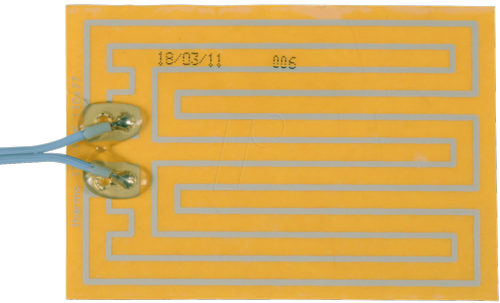

Ich habe hier eine günstige Alternative gefunden: Heizung für Geflügeltränke.
Werde ich mir mal bestellen und ausprobieren. Ich habe ja keine Schnullerschnauze. 😁

Es gibt auch selbstklebende Heizfolie ...
Hf-11077
...würde ich eher verwenden - oder auf Didi (Schnuller) umrüsten...

Ihr habt mich überredet. Ich werde mir die Folie bei Conrad bestellen. 16x16cm und 12V/6W hören sich gut an. Die sollte man ohne Regelung und Relais einfach parallel betreiben können.

Also: mit dem Multimeter direkt an den Pins gemessen komme ich auf ca. 2,5Ohm.
Bei U=R*I -> I=U/R ergibt sich also ein theoretischer Strom von von 5,6A was 80W entsprechen würde (bei 14V).
Halte ich fürn bisschen viel, oder?
Kann natürlich sein, dass der Widerstand mit Erwärmung der Platte steigt (wie bei einer Glühbirne)...!?
Kann aber auch sein, dass die Platte mit weniger Spannung betrieben wird...
Ich werde morgen mit passendem Stecker mal Heizversuche bei verschiedenen Spannungsniveaus machen - aber keine Ahnung, wie heiß die Platte werden darf...
(nicht dass die durchbrennt) :-(
Evtl. kennt sich da jemand besser aus mit Heizungen hier...?
