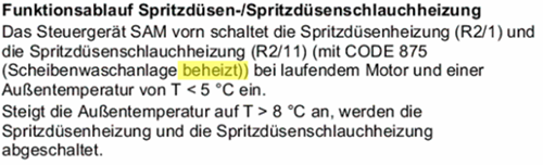

so - nochmal nach Heizungen im Fzg. für die Ansteuerung gesucht:
PTC (elektrischer Zuheizer - z.B. bei OM651) scheidet auf Grund der Ansteuerung (per LIN) und seiner Funktionalität (nur aktiv in der Kaltstartphase) leider aus.
Aber bei SA875 (Waschanlage beheizt) könnte man doch evtl. diese zur Steuerung verwenden:
laut WIS wird bei "laufendem Motor und Außentemperaturen <5°C" die Heizung für die Düsen (R2/1) und den Schlauch (R2/11) aktiviert (siehe Anhang).
Signal kommt vom SAM (Stecker 14M - Pin 8) und ist evtl. an der Trennstelle X88/11 leicht abgreifbar (siehe Anhang).
Werde mal bei Gelegenheit die Heizspannung messen und die Trennstelle auf Zugänglichkeit untersuchen.
Man wird aber so oder so ein Relais brauchen, um das SAM nicht zu überlasten.

Um die Leitung mache ich mir wenig Sorgen - jedoch um die Endstufe im SAM, die schneller durchbrennt...
Aber Relais ist ja kein Aufwand: KL31 liegt auch an X88/11 an - muss man sich nur noch eine abgesicherte KL30 oder besser KL30g (wir abgeschaltet bei Unterspannung) holen ...
Die Spannungswandler sind im SAM alle gekühlt, sollte eigentlich ausreichen, aber ich würde es nicht riskieren.
Relais und gut ist.

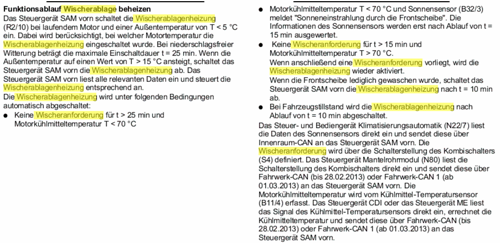

Martin, wenn du weiter links im Schaltplan geschaut hättest, wäre die die originale Lösung aufgefallen: Scheibenwischerablageheizung R2/10. Kann man bestimmt nachrüsten, wenn nicht vorhanden.

Naja, auch da würde ich sicherheitshalber ein Relais verbauen, statt direkt anzuschließen und codieren müsste man die SA wahrscheinlich auch noch...!?
Außerdem ist X88/11 näher am Stern.
Aber ist auch eine Mglk....

Welcher LIN? Der geht ja an den Motor und hat mit dem Relais nix zu tun, oder...!?
Das Relais wird denke ich analog zu den anderen beiden Waschheizungen angesteuert - aber
1. ich kenne die Relais-Spezifikation (Belastbarkeit) nicht
2. evtl. muss die Ansteuerung des Relais codiert werden
3. wird ohne die SA „Heizung Wischerablage“ das Relais evtl. garnicht da sein
aber va.
4. X88/11 liegt doch viel näher am Stern...!?

Der W213 Stern im W212 ist so oder so nicht original - egal, welche Ansteuerungsmethode man wählt.
Ich denke, einen Y-Kabelbaum zwischen X88/11 ist der einfachste Weg - werd ich am WE am Fzg. verifizieren.
Aber es gibt natürlich viele Wege nach Rom :-)

Das relais welches R2/10 auslöst wird über den lin vom Wischer gesteuert.
Einfach mal den Kabelverlauf folgen.
@benzsport schrieb am 8. Dezember 2017 um 08:10:19 Uhr:
mhhh - ich hatte das eher so interpretiert, dass der IC über LIN den Wischermotor M6/1 und parallel analog das Relais ansteuert - nicht andersrum...!?
How ever: X88/11 + Relais ist wohl das Einfachste und Zielführenste, wenn ich mir die angehängte Funktionsbeschreibung der Funktion "Wischerablagenbeheizung" so anschaue...

Die Ansteuerung wäre doch perfekt.
@Jock68 schrieb am 8. Dezember 2017 um 09:41:10 Uhr:
du meinst die der Wischerablagenheizung?
Ich bin oft bei Schneetreiben länger als 15min ohne Wischer (Schneeflocken werden im Luftstrom über die Windschutzschreibe befördert) gefahren - da hilft mir diese Ansteuerung für den DTR-Stern, welcher trotzdem einschneit, wenig...
