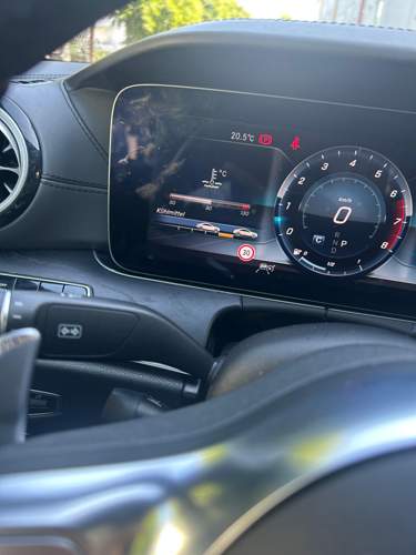

Hallo ,
bei mir funktioniert es nicht ich hab es eingeschaltet und er bremst nicht ab ,
muss ich etwas noch einschalten einstellen ?

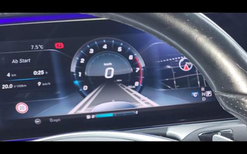

Müsste so aussehen
1000017247
Einfach den Tempomat einschalten, dann leuchtet auch das Auto-Piktogramm grün.
Bild #211596953

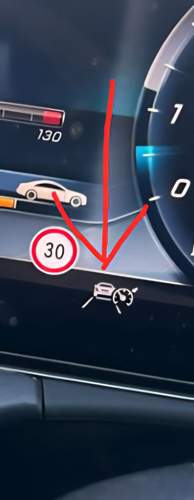

Wie von anderen angemerkt Tempomat ein.
Und dann scheint mir Dein Abstand (links im Bild), nur ein Strich, zu kurz eingestellt zu sein, falls Du Distronic in der Stadt nutzt. Beim A205 (High-End-Assistenzpaket) habe ich immer den Eindruck, dass er gleich auf das vor mir stehende Auto kracht. Macht er zwar nicht, sondern fährt dicht auf und legt dann fast ne Vollbremsung hin. Als Mensch wäre ich schon längst auf der Bremse gewesen. In der Stadt hat sich für MICH die Einstellung mit 2 oder 3 Strichen aktiv bewährt.
Auf der Autobahn ist die Distronic dagegen mit 2 - 3 aktiven Strichen in meinen Augen nicht fahrbar. Sie bremst dann meilenweit vor einem langsameren Fahrzeug ab, so dass ein Überholen kaum möglich ist. Auf der Autobahn stelle ich den Abstand immer auf einen Strich ein.
Nur so eine Überlegung, warum Du evtl. den Eindruck hast, dass die Distronic nicht funktioniert.
