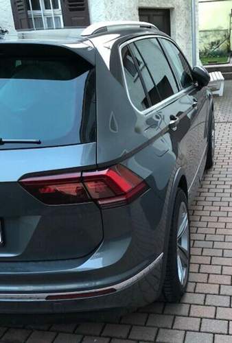

Ich dachte wenn schon denn schon, sieht doch bestimmt 'lecker' aus, oder ? Gibt es Nachteile ? Bin sehr gespannt auf Eure Fach Kommentare !

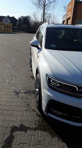

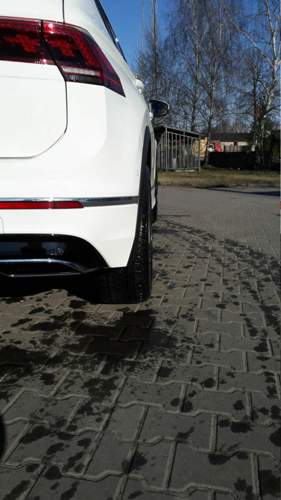

Genau hinten 30 mm werde ich beim Wechsel auf Suzuka noch nachrüsten, das geht locker drauf.

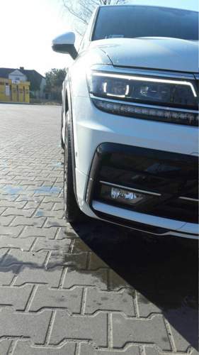

Vorne 20 mm ist wie Chevie auch schon bemerkt hat grenzwertig und da liegt es im Ermessen des Prüfers ob er das eintragen wird.
Ich hatte Glück und drücke Euch die Daumen..

Wenn man nach den

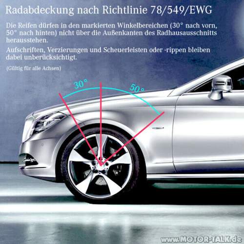

Bildernurteilen muss ist da nichts "technisch einwandfrei"! Die Räder stehen zu weit raus. Ein korrekter TÜV würde das so nicht akzeptieren (50/30 Regelung).

Wenn man nach den Bildern urteilen muss ist da nichts "technisch einwandfrei"! Die Räder stehen zu weit raus. Ein korrekter TÜV würde das so nicht akzeptieren (50/30 Regelung).
Das kann ich so nicht stehen lassen.
Ein korrekter TÜV, kann vorne 20mm und hinten 30mm pro Achse ohne Probleme eintragen.
Selbst bei einer Kontrolle wird es keine Probleme geben.
Also frage ich mich schon wieder, was eine solche Verallgemeinerung soll?
Jeder kann seine eigenen Erfahrung schildern, aber aufhören das Recht der Wahrheit für sich selbst zu beanspruchen.
Auf einem dieser Bilder ist zu erkennen, das an der Vorderachse die Räder sehr weit herausstehen. Das ist nach der Regelung 30°/50° so nicht zulässig. Und auch bei einer Eintragung durch den TÜV hat die kontrollierende Polizei das Recht, dies durch einen Sachverständigen überprüfen zu lassen. Und wenn da herauskommt, das es nicht StVZO konform ist wird auch der Halter des Fahrzeuges belangt. Das ist keine Verallgemeinerung, das ist die Rechtslage.
