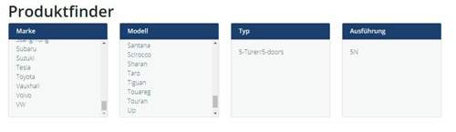

@chevie schrieb am 25. Dezember 2017 um 19:39:17 Uhr:
Bei den 10er Scheiben liegt (laut H&R Webseite) eine ABE bei
Wo finde ich das?
@GTI7-PP-BP schrieb am 25. Dezember 2017 um 21:40:42 Uhr:
Wo finde ich das?
Wenn du dem H&R Link folgst und dich dann über VW, Tiguan, 5-Doors, 5N1 durchhangelst landest du bei der Liste der Gutachten/ABEs. Dann runter scrollen bis du die entsprechenden Scheiben findest und dann siehst du das bei den 10ern das PDF der ABE und bei den dickeren das PDF des Teilegutachtens aufgeht
@chevie schrieb am 25. Dezember 2017 um 22:28:39 Uhr:
Nach 5-Doors kommt nur 5N und dann eine Liste. 5N1 sehe ich nicht. Ich sehe da auch nur Teilegutachten.
@GTI7-PP-BP schrieb am 25. Dezember 2017 um 23:15:29 Uhr:
Sry, ein Tippfehler meinerseits... Da ist nur der 5N, der AD1 wird nicht extra gelistet. Am Baujahr erkennst du aber das der AD1 gemeint sein muss... 2016-> (und da gabs keinen "alten" 5N mehr)
@chevie schrieb am 26. Dezember 2017 um 09:10:33 Uhr:
Bei den Spurverbreiterungen steht leider kein Baujahr in der Liste nur bei den Fahrwerken...
Und wie gesagt selbst bei den 5mm Platten (10mm pro Achse) finde ich nur ein Gutachten keine ABE. Bei einem Gutachten muss immer der TÜV ran.
