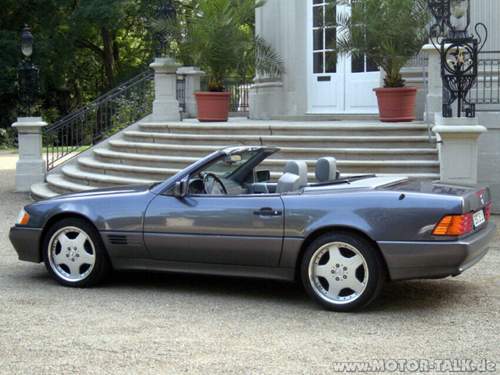

Im Anhang mal ein Foto meines (95er Vormopf) mit vorne 8,5Jx18 und hinten 10Jx18 jeweils ET 18 AMG Styling I, eintragungspflichtig aber ohne Problem.
Gruß Burkhard

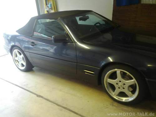

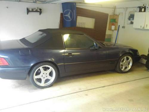

Erstes kleines Update:
VA 9,5 x 18 ET31 mit 10er Scheiben auf ET 21 passt super 245/40
HA 9,5 x 18 ET31 mit 10er Scheiben auf ET 21 = zu viel Luft 275/35
15er Scheiben für HA nachgeordert auf ET 16. Denke dann ist es gleichmäßig und schön bündig.
Gruss Jens

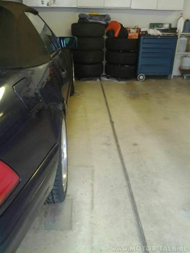

Tach,
heute vom TÜV zurück und alles Eingetragen
Kleine Korrektur. Die Felgen haben ET33 und nich 31.
Ich denke das auf der VA wie auf der HA noch 5mm Spurplatte mehr möglich gewesen wäre.
Das Auto läuft keinen Spurrillen nach obwohl der Lenkungsdämpfer noch getauscht werden muss.
Gruss Jens
Bild-1
Bild-4
Bild-3

www.asphalt-kings.de
9,5 X 18 ET33 mit Spurplatte 15mm macht ja ET18.
Das passt auf der HA gaaaanz locker mit nem 275/35.
Auf der VA wird das eng, könnte aber noch passen. Finde aber das es dann breiter wirkt wie hinten.
Ich habe an meinen Radläufen nix gebördelt. Kann aber auch nicht sagen ob die so original sind.
Ganz angelegt sind die Kanten aber nicht.
Meiner ist auch 30mm tiefer mit H&R.
Gruss Jens
