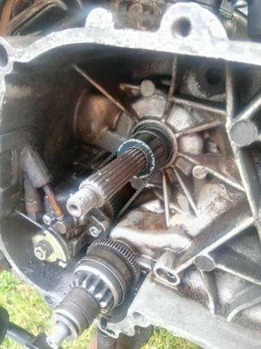

Hallo Gemeinde,
nun bräuchte ich mal Hilfe.
Es geht um folgendes, bin ja am Zurückbauen der Gilera.
Nun hab ich ein Problem mit der Vario.
Verbaut war bisher eine Sport-Vario die kleiner und vollkommen andere Gewichte hatte.
Nun bin ich grad dabei wieder die Original Vario einzubauen.
Hier hab ich das Problem. Die Distanzbuchse ... die zwischen Öl-Antrieb und Vario sitzt muss ich auch erneuern.
Hab mich im Netz schon durchgefummelt aber nicht das passende gefunden.
Zum besseren Verständnis häng ich mal ein par Bilder dran.
Weiß jemand welche Maße diese Buchse haben muss für die Original Vario? Und wenn ja... vielleicht noch ne Bezugsquelle?
Normalerweise find ich oft was ich suche aber diesmal leider nicht.
Die Sport Buchse hat 15mm breite wäre aber für die Original viel zu groß.
Danke schon mal für Tips.

Die Maße für das Distanzstück sind nicht angegeben, der Preis bei EasyParts beläuft sich auf 5,74 € (s. Anhang).
Klick!
Gruß Wolfi

Hallo Alex,
Danke. Ich war mir nicht so schlüssig was Original da drin war.
Scheint ja um einiges kleiner zu sein könnte aber passen.
Dann werd ich mir das Ding mal bestellen.
Danke nochmals.

Hab endlich die Distanzhülse hinter der Vario bekommen. Bei der Gelegenheit gleich noch nen neuen Riemen für die ÖLpumpe mitbestellt.
Ölpumpenriemen ist drin und bin etwas beruhigt das dies auch erledigt ist.
Hab mich jetzt an die Vario gemacht und schon tauchen neue Probleme? auf.
Neue Vario mit Distanzhülse hinten rein und auch die neue Gleitbuchse die in die Vario geschoben wird auch rein.
Jetzt fängt mein Problem an.
Den neuen Antriebsriemen drauf 811x18,5 und der geht etwas "stramm" drauf. Ich kenn das von den China Rollern das dieser eigentlich recht leicht drauf geht und sich bei ein par mal drehen der Antriebseinheit dann spannt.
Nun ist ist mir aufgefallen das der Riemen an der Kupplung in der Rolle ziemlich weit oben sitzt. Ist das bei den Italienern normal?
Dazu kommt noch das der Antriebsriemen vorne auf der Hülse etwas übersteht. Ich denke hier sollte es man mit Ausgleichsscheiben hinbekommen.
Jetzt noch ein Problem.
Wenn ich jetzt noch das Ritzel für den Starter draufsetze und dann noch das Lüfterrad mit der Buchse was das Lüfterrad hält, wird es ganz eng das noch alles auf die gezahnte Welle passt.
Zum Thema "strammer" Riemen hab ich mir mal noch Gedanken drum gemacht und mir die Explosionszeichnung angesehen. Scheinbar sitzt zwischen den beiden hälften auch noch ein Ring dazwischen ( Foto Teil Nr. 8 ). Das muss ich mir mal morgen bei Tageslicht anschauen ob der Ring überhaupt da ist.
Zum vorderen Teil.. sprich Vario häng ich mal 2 Bilder dran, wobei eines nicht so scharf getroffen ist.
Kann mir hier jemand weiterhelfen ?
Danke schon mal im voraus.
Gruß Parunzel ( Rene )
