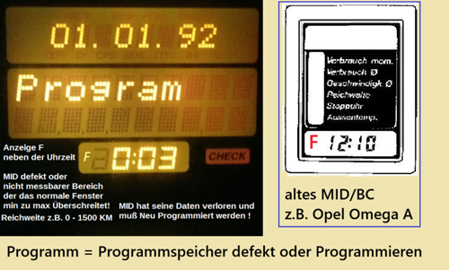

Das Problem wird für mich eher das MID sein ,
verbunden mit Check Control sein!
A-stimmt das Datum am MID nicht
B-kommt beim Einschalten der Zündung kurz ein "F" im Display des MID
"F"- wie Fehler
C-alle fehlermeldungen,Öl,Kühlwasser,Scheibenpipi sind Massesignale,
was in das MID reingehen
bei F kenne ich MID defekt oder neu Programmieren!
Edit-ich denke bei der Anzeige "F"
wird die Bedienung des MID gesperrt.

Das MID ist erstmal dumm und
wird programmiert auf Reifenumfang(Größe),Getriebeausführung und
Motortyp als V6 wegen der Zündimpulse für den Verbrauchsrechner!
diese zusammen ergibt den Rechner im MID für Verbrauch und Reichweite.
bei deinem Fahrzeug von 1995 wird kein Mensch es noch Programmieren können,
da niemand noch ein Tech-1 hat und die entsprechende Programmcarte.
das wäre wahrscheinlich ein Dummes MID ohne Programmierung,
was bei Dir passen dürfte-

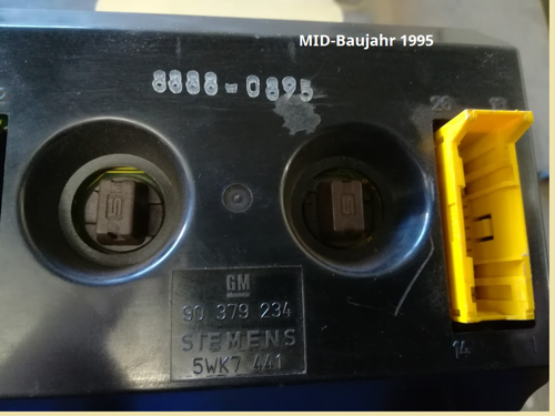

https://www.ebay.de/itm/325503178682
Opel nr-90509217

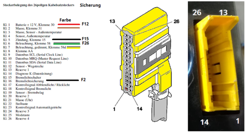

dein MID sollte den gelben großen Stecker haben,
nicht den grauen großen Stecker.
der kleine Stecker dürfte schwarz sein.
