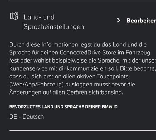

ich habe seit dem 8. August meinen neuen X1 23i und kämpfe mich gerade durch die Bedienungsanleitung.
Bei mir besteht das Problem, dass sich nach 2 - 3 Motorstarts immer die Systemsprache von Deutsch in Englisch ändert. Ich kann sie zwar immer wieder auf Deutsch zurückstellen, aber leider nicht dauerhaft.
Was kann hier die Ursache sein bzw. wie kann ich Deutsch dauerhaft einstellen?

Versuch es mal mit einem Reset (Lautsprechertaste 30 Sekunden gedrückt halten).

Nur eine Idee, in der MyBMW-App ist Deutsch ausgewählt in deinem Account?
MyBMW
Habe heute ein Reset durchgeführt und anschließend Deutsch als Systemsprache eingestellt.
Nach dem 2. Motorstart war trotzdem wieder alles in Englisch. Ich habe keine Idee mehr.
Gibt es bei BMW vielleicht eine Hotline an die ich mich wegen dem Problem wenden kann?
