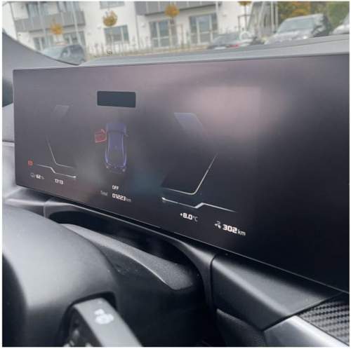

Wir haben jetzt eine von DISSKIN. Ich finde die eigentlich super! Sie geht über das gesamte Display (Cockpit + Control) in einem Stück, geht so ziemlich bis zum Rand und sie ist matt. "Endlich" keine Fingerabdrücke und keine Spiegelungen mehr - auch, wenn der Wagen erst den 7. Tag vor der Tür steht.
Allerdings scheint es jetzt ein Problem mit dem Augensensor zu geben. Zwischendurch kam mal die Meldung, dass die Augen nicht erkannt wurden und Assistenzsysteme eingeschränkt sind. Diese Meldung kommt aber nicht bei jeder Fahrt (oder ich habe es nicht mitbekommen). Dennoch funktioniert das selbstständige Anfahren nicht (mehr?). Es muss zum losfahren an der Ampel oder auch, wenn einer vor einem steht und losfährt, immer erst das Gaspedal getreten werden mit der entsprechenden Infoanzeige im Headup-Display. Leider haben wir das nicht ausprobiert, bevor die Folie drauf war.
Hat jemand das gleiche "Problem" mit einer Displayfolie?
Würde ungern die Folie lösen, nur um auszuprobieren, ob es daran liegt.

Dasselbe Problem gibt´s mit so manchen polarisierenden Sonnenbrillen. Die angebrachte Displayschutzfolie wird hier das Licht nun steiler streuen, so dass die Lidar-Sensoren einen eingeschränkten Erkennungsbereich haben.

Zum Thema macht es keinen großen Unterschied - die Folie wirkt sich auf die Sensoren aus und die Lösungen wären damit leben, eine andere zu montieren, welche keine Probleme bereitet oder die Folie einfach demontieren.

Anscheinend gibt es von dem Anbieter aber auch spezielle Folien, die für Driver Attention Cameras geeignet sind. Blöd nur, dass das bei denen nicht auf der Webseite steht. Mal sehen, ob die mir die Folie tauschen... bzw. ersetzen. Bin gespannt.
Nur kurz zur Info:
DISSKIN hat reagiert und sich gemeldet. Daraufhin wurde letzte Woche nun das X1 Display neu vermessen und eine neue Folie mit Aussparung der Drivers Attention Camera erstellt. Wir bekommen diese Folie dieser Woche zum Testen, um zu überprüfen, dass die Aussparung auch wirklich passend ist. Wenn alles OK ist, dann wird diese Folie als "BMW X1 iX1 ab 10/2022 - MATT (Anti-Finger-Print) mit Kameraausschnitt" bei denen auf der Webseite angeboten.
Bin schon sehr gespannt, aber die Folie wird dann wohl so aussehen, wie sie aktuell schon für den XM hergestellt wird (siehe Bild).
