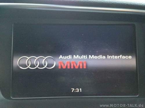

Hallo Gemeinde...auch bei mir hat sich das Problem des kaum mehr zu durchschauenden MMI-Display
breit gemacht - jetzt zwei Fragen:
1.) Paßt dieses Teilenummer beim Q5 EZ 2010? 8R0919604
2.) Wie bekomme ich die Umrandung ausgebaut?
Danke und Gruß

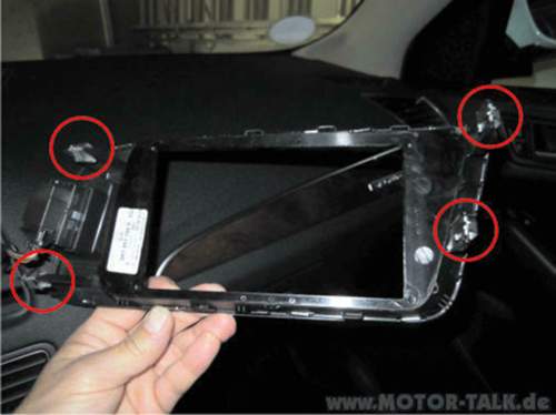

Hallo Zusammen - erst mal vielen Dank für den super Tip mit der Display-Polidur mit Xerapol.
Hab ich jetzt auch gemacht und tolles Ergebnis geliefert(siehe Bilder) - ich bin noch am überlegen, ob ich noch eine Schutzfolie drüber mach. Das Rausclipsen des Rahmens hat mir ein bisschen "Kopfzerbrechen" gemacht. Deshalb hab ich mal ein Bild vom Rahmen gemacht und die Halteklammern markiert - vielleicht hilft`s ja anderen Forumsmitgliedern. Ich habe von vorne betrachtet, links oben begonnen und mit einem Hartplastik-Löffel gegen den Uhrzeigersinn gearbeitet - man muß da schon ein wenig Druck ausüben.

2. Die Blenden um Tacho und MMI sind geclipst.
Hallo emmasaab,
Zur Teilenummer traue ich mir per "Ferndiagnose" auch keine verlässliche Aussage zu machen.
Der Rahmen ist - wie schon gesagt - geklippst und kann mit etwas Geduld und Gefühl nach vorne herausgezogen werden.

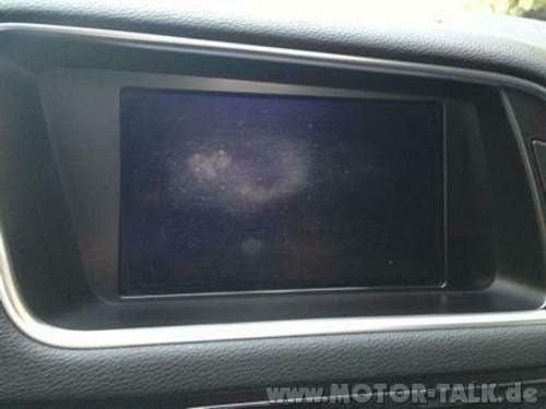

Das Problem sieht wie in den angehängten Dateien zu sehen
Wo genau muß man denn die Umrandung rausclipsen???

Mit einem Plastekeil am Tacho anfangen, dann immer weiter 😉
Ein kleiner Tipp: die Entspiegelungsschicht des Displays wird Dir - auch wenn Du vorsichtig bist - immer wieder zerkratzen. Ein neues Display zu kaufen ist natürlich auch eine Lösung... aber mein Vorschlag wäre folgender (habe ich nämlich selber auch gemacht):
1.) Display ausbauen. Wie beschrieben die schwarze Umrandung ausclipsen, Display an den 4 Torx-Schrauben lösen, rückwärtiges Kabel abziehen und komplett ausbauen.
2.) Entspiegelungsschicht mit Xerapol oder Polywatch (ich empfehle Xerapol, da bekommst Du für den gleichen Preis eine riesige Tube) komplett runterpolieren. Einfach Xerapol auf einen Wattebausch geben und leicht über das Display polieren. Du erhälst nach 5-10 Min ein komplett perfektes Display ohne Entspiegelungsschicht. Nun aber von der Oberfläche her glänzend.
3.) Displayschutzfolie draufkleben. Dazu musst Du etwas Geduld und starke Nerven haben. Selbst ich habe 2 Versuche gebraucht, bis die Folie blasen- und fusselfrei drauf war.
4.) Alles wieder einbauen - das wars. Du wirst vermutlich nie wieder Kratzer auf dem Display haben. Das Display erscheint durch die Folie darüber hinaus auch noch deutlich wertiger und hat nen seidenmattes Finish. Auf dem Display (bzw. der Folie) kannste rubbeln wie Du willst...oder sie feucht abwischen. Sie bleibt perfekt...

Nochmal zum Thema des Rausclipsen des Rahmens - ich hab da mal an der Mitte unten begonnen - da hat sich zwar der Rahmen anheben lassen und ich komm auch mit einem Kunststoffkeil drunter - es tut sich aber nicht wirklich was.
Ich habe gerade die Folie aufgeklebt. Ich habe angefangen den Rahmen links unten aus zu hebeln, dann unten rechts und danach oben. Du musst darauf achten das alle 4 Ecken gleich weit nach vorne kommen sonst verkeilt sich der Rahmen.

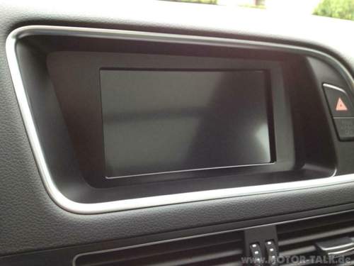

So könnte das Ergebnis aussehen....
P.S. : Folie ist die Vikuiti DQCM 30 entspiegelt, matt - da kann man jetzt drauf rumwischen wie man will 🙂
