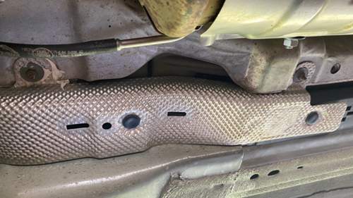

Ich hole diesen Beitrag kurz wieder hoch. Fassen wir kurz zusammen. Lautes vibrieren vom Armaturenbrett auf der Beifahrerseite. Bei Geonic war es der DPF. Bei Elguso war es der Endschalldämpfer und das vordere Hitzeschild. Und nun komm ich noch. Bei mir war es die Dieselleitung (gibt im Topix 'ne Meldung dazu). Seither ist Ruhe.... endlich... :)
Ich bin noch nicht ganz soweit. Bei mir rasselt das Hitzeschild richtig laut wenn der Wagen kalt ist. Die Dieselleitung wurde schon gefixt (muss der Vorbesitzer veranlasst haben). Das Dröhnen im untertourigen Drehzahlbereich habe ich auch. Was soll da am Endschalldämpfer sein?

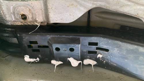

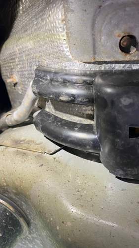

Mein Discovery hatte das gleiche Problem. Vibrationsgeräusche bei 1600 Umdrehungen hinter dem Handschuhbach. Die LR Reparaturwerkstätten konnten den Fehler nicht finden. Die wollten den NOX Filter wechseln, haben an der Auspuffhalterung geschweisst und so weiter.
Am Ende haben wir (trotz 5 Jahresgarantie) die Ursache selber gesucht. Nach ca. 10 Minuten hat die Werkstatt www.topcar.ch, dass die Dieselleitungen vibrieren. Es sind die Leitungen welche von unten, an der Wand im Motorraum geführt sind. Nachdem wir einen Kabelbinder angebracht haben, war dieses nervige Geräusch beseitigt. Gerne werde ich noch ein Bild dazu in den Chat stellen.

Nach meinem Beitrag, rund 1/2 Jahr später, fing wieder ein Rasseln an, laut, aus dem Motorraum, Drehzahlabhängig. Obwohl die Werkstatt richtig gut ist, fanden sie den Fehler nicht. Wagen wurde verkauft.
Jaaaa, der Tip mit den Dieselleitungen war toll! Das Brummen zwischen 1250 und 1500 u/min ist zu 80% weg. Ich habe an der Stelle wo die Leitungen vom Unterboden nach oben gehen, das rasselnde Hitzeschild und mit Kabelbinder die Dieselleitungen am schwarzen Kunststoffkanal fixiert. Dazu sind noch Montagekleberpunkte zur Entkopplung dazugekommen.
