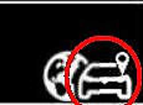

Themenstarteram 14. Juli 2019 um 19:25
bei meinem Auto fehlt schon seit einigen Tagen in der Statusleiste des Discover Media dieses Autosymbol mit der Stecknadel, direkt bei dem Globussymbol fürs Internet. Das war vorher immer da.Wie sieht es bei euch aus hat jemand auch das Problem?Oder hat jemand einen Tipp?
Vielen Dank.

Bei mir ist es seit gestern auch weg. Was das Symbol bedeutet kann ich aber sagen. Es ist eine Störung zum carnet. Bei mir geht z.b. security nicht, keine Verbindung steht in dem carnet Menüpunkt. Stau etc. Geht aber.

Bei mir ist ein paar Tagen auch das Auto Symbol verschwunden. Aber alle Dienste funktionieren. Ist das Problem bei weiteren auch so?
Oder benötigt man wieder ein Update vom Freundlichen!
habe das Discover Media im Golf Sportsvan. Bei mir ist ebenfalls das Autosymbol mit dem Positionspin verschwunden. Der VW Car Stick funktioniert. Die Weltkugel mit 3G wird angezeigt. Alles andere funktioniert ebenfalls. Im Navi werden Online Ziele importiert und der Verkehrsfluss angezeigt. Im WE Connect Portal kann ich den Standpunkt des geparkten Autos sehen. Irgendwie ist nur dieses Symbol verschwunden.
Habe mal ein Bild angehängt.
Kann mir jemand helfen?

Seit gestern ist alles wieder da, wie es soll.
Hoffentlich bleibt es jetzt so, und die haben in der Zeit wo das Symbol nicht da war, den Server erneuert.
Nur Geduld ;)
Heute ist das Symbol wieder da... warum auch immer....
Gruß Frank

Eine Funktion seitens VW ist meiner Meinung nach nicht ausgefallen. Alle Funktionen laufen störungsfrei.
Lediglich das Symbol ist nicht vorhanden.
Vielleicht ein Darstellungsfehler?
Reboot des Discover pro habe ich auch schon versucht.
Car Net und WE Connect funktionieren störungsfrei.
