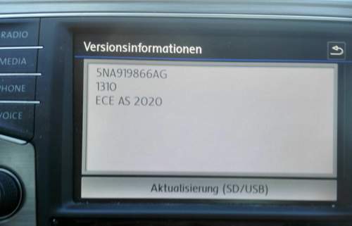

Bin darauf gestossen weil ich auch per Zufall, nicht reproduzierbar, die Anzeige
Infotainmentsystem ausgeschaltet
bekam.
Fragen: Bei setup navi bekomme ich nur die Softwareinfo siehe Bild.
Mit welchem Menupunkt krieg ich denn die Systemversionen angezeigt? Glaube mich zu erinnern, dass ich auch mal die 753 hatte. Finde den Menupunkt allerdings nicht mehr.
Zum anderen, wie kann man den Reset auslösen?
Erfolgt das durch langes Drücken des Ein Knopfes?
Hab ich mehrfach gemacht, bringt aber meist nur einmalig Erfolg.
Welche Hardware Version ist denn aktuell gültig?
Übrigens PDC piepsen scheint auch bei ausgeschaltetem Infotainment zu funktionieren, es erfolgt halt kein Anzeige auf dem Bildschirm.
Nachtrag: An Batteriespannung wird es wohl nicht liegen. S/S funktioniert einwandfrei und OBD Spannung bei Motorstillstand und Zündung an betrögt 12,3 V
