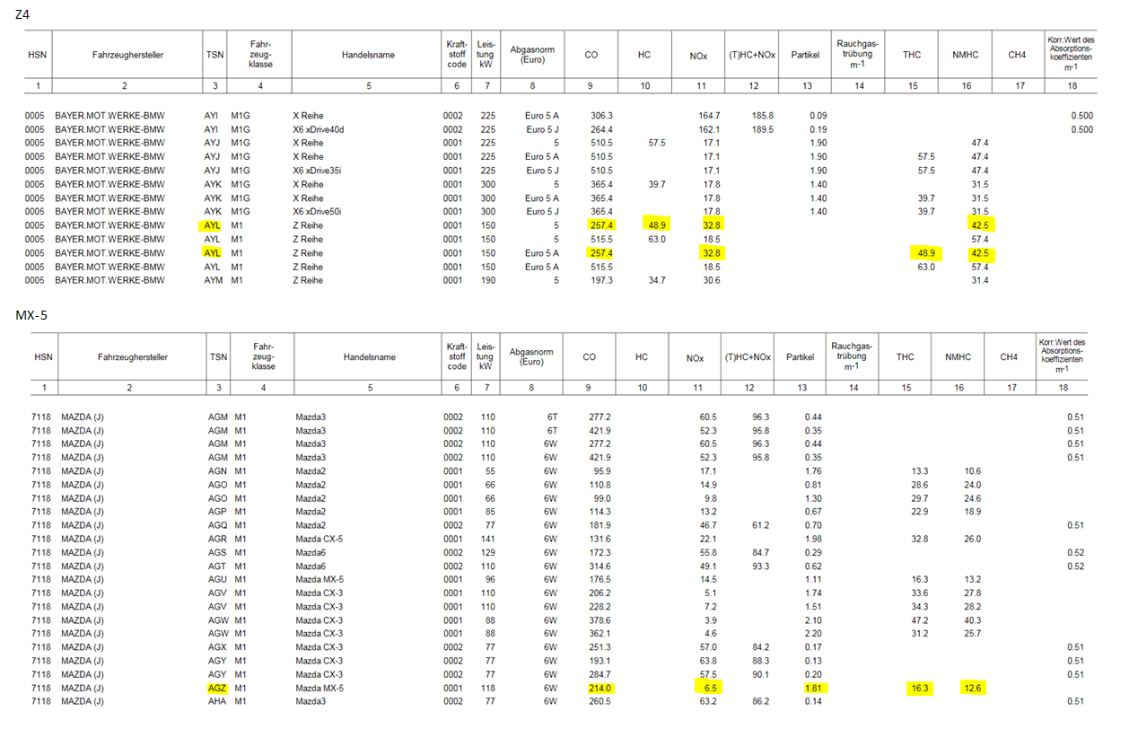

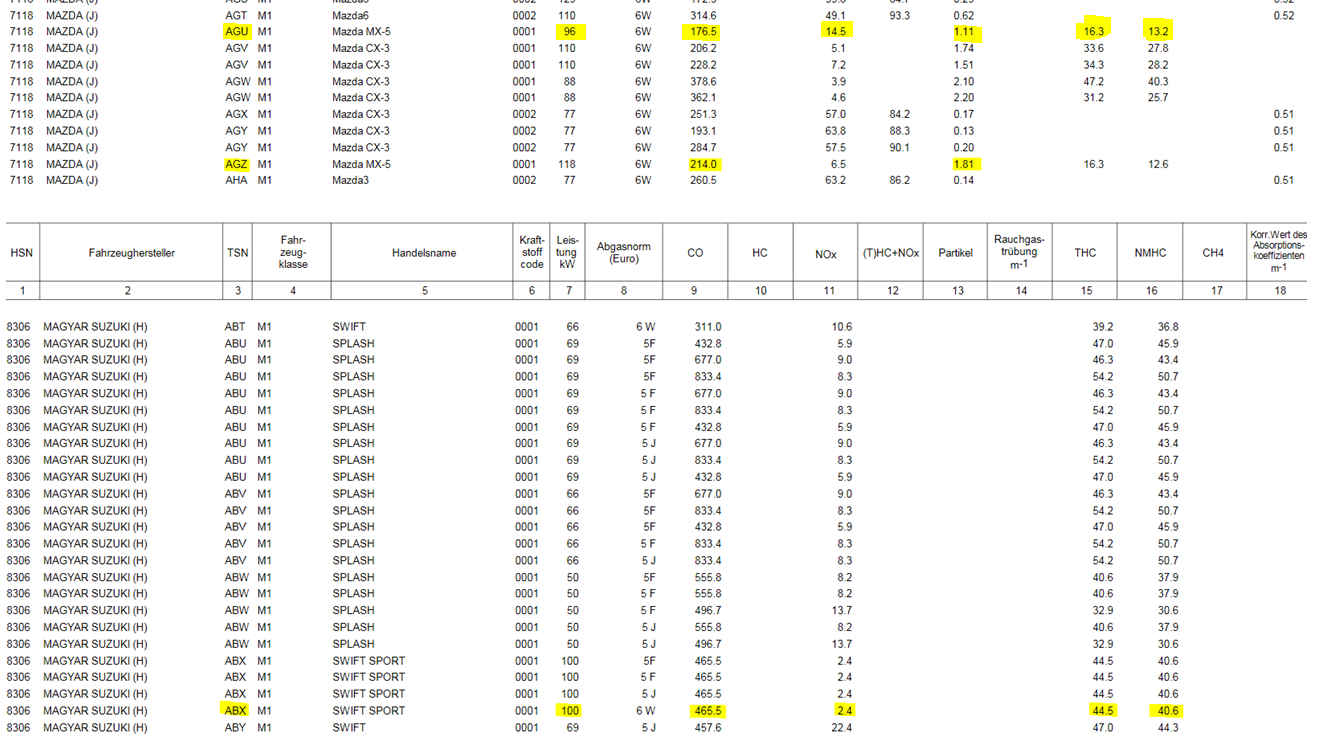

Hier mal ein paar Vergleiche aus der KBA-Abgasliste:
Disclaimer dazu: bei alten Vergleichen wurde bei Kohlenwasserstoffen (HC) nicht zwischen THC und NMAHC unterschieden, bei neueren schon. CO lasse ich außen vor, weil die aktuelle Konzentration in der Luft unbedenklich ist.
MX 5 131 PS (Direkteinspritzung) vs. Suzuki Swift 136 PS (Saugrohreinspritzung)
http://fs5.directupload.net/images/161126/dxnb6stj.png
--> Saugrohreinspritzung ist bei NOx viel besser und bei Partikeln unendlich mal besser (weil er keine produziert), aber schlechter bei HC.
Z4 23i 204 PS (Saugrohreinspritzung, 6 Zylinder) vs. MX-5 160 PS (natürlich Äpfel mit Birnen-Vergleich, hat mich aber mal interessiert):
http://fs5.directupload.net/images/161126/lrbbsoci.png
--> Saugrohreinspritzung ist bei Partikeln unendlich besser, aber schlechter bei NOx und HC.
MX-6 160 PS vs. Fiat 124 140 PS (Sauger mit Turbo):
Seite 638 im KBA-PDF:
--> Saugrohreinspritzung ist bei Partikeln wie immer besser, aber schlechter bei NOx und HC.
Der NOx-Wert beim MX-5 ist allerdings schon ungewöhnlich gering. Da gibt es auch Direkteinspritzer in der Datenbank, die wesentlich mehr ausstoßen. Oder der Test ist bei diesem Schadstoff am unzuverlässigsten.
