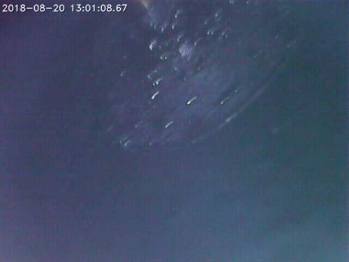

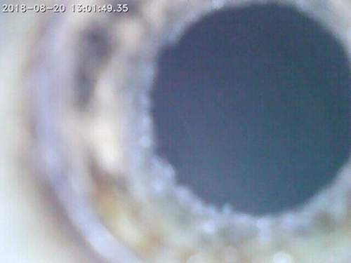

Hier mal zum thema kein gerede sondern Fakten :
Denke mein Auto ist bekannt Passat 3,2 ... 190000 km auf der uhr davon ca. 100000 mit der Icom HP2 . Auf den Bildern zu sehen zustand der Verkokung bei 180000 km. Grund war die Düsen fingen an sich zu zu setzen... kann sich jeder selber ein bild machen ... wenn ich dran denke wie eure Reaktionen waren vor Jahren wo ich umgerüstet habe ... und jetzt dran denke wie viel Geld ich bis jetzt gesparrt habe mit der Anlage ... für mich habe ich alles richtig gemacht.... Hab jetzt für 50 euro 6 gute gebrauchte düsen vom Schrott drin . Auto läuft wieder wie ne 1 und das alles ohne einen Tropfen Benzin .... ok was wirklich ein nachteil ist wenn wirklich mal was dran ist kann dir keiner helfen ausser 1er. mann kann aber jederzeit Sicherung ziehen der Anlage Gas ablassen aus der Pumpe und dann normal auf Benzin fahren... so einmal im Jahr muss ich mir so helfen meist wegen kleinigkeiten ( magnetventile sind meist die ursache ) . denke wenn das nicht alles schlechtgeredet werden würde hier würden sich auch mehr Leute trauen umzurüsten und die Hersteller hätten mehr Geld für mehr entwicklung und es würde auch noch mehr Umrüster geben .... jetzt sind alle Pleite und hier wird weiter das nächste neue Stystem kaputt geredet ..... so wird Gas nie wieder groß rauskommen....

Ventil
Ventil
Eingang Düse
