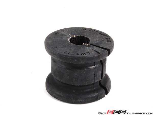

Heute ausgebaut. Stabilisator Vorderachse W 203. An der Bruchstelle konnte man sehen, dass das Teil schon seit langem eingerissen war. Wenn man genau hinsieht erkennt man die Fehlkonstruktion: Der Halter incl. Gummi muss zur Montage über die Stange geschoben werden. Das heisst,um zu schieben darf der Gummi nicht das gleiche Innenmass haben wie die die Stange Aussenmass hat. da kann man die Schrauebn am Halter noch so fest nziehen wie man will, es tritt immer Feuchtigkeit dazwischen. Der Zahn der Zeit gibt selbstverständlich auch seinen Teil dazu bei. Wäre der Stabi Bj. 1897 könnte man ja sagen,ok, gab noch keine Gummidichtungen und Eisen rostet halt... Aber dass im 20sten Jahrhundert hochbezahlte Entwickler bei MB sowas nicht vorhersehen können, sage ich mal : kann passieren ....muss aber nicht....😁

Ich hatte die originalen Stabi-Gummis hinten von Mercedes geholt. Die sind nicht ringherum zu, sondern auf einer Seite geöffnet und passen sich somit kraftschlüssig an die Stabisstange an. Siehe hier...
Ich sag mal, keine Fehlkonstruktion.
Teilenummer: A203 326 02 81 und 7,45 Euro pro Stück.

Fehlkonstruktion ist schwer zu sagen, ich vermute der Hersteller hat das so konstruiert das er trotz des wenigen Geldes was MB ihm zahlt, er noch Gewinn macht (was er ja auch muss). Dann fällt die Haltbarkeit halt hinten runter. Früher hatten solche Teile auch noch Schmiernippel aber heute soll ja alles wartungsfrei sein, was es de facto aber nicht ist. Als schöner Nebeneffekt entsteht ein Arbeitsbeschaffungsprogramm für die Werkstätten.
Danke für das Bild, ich schau bei mir mal nach......
Die Bruchstelle sieht schon merkwürdig aus, könnte auch ein Materialfehler sein

Eigentlcih habe ich es ganz gut beschrieben....Allerdings hab ich nicht damit gerechnet, dass die Mercedes Benz Experten hier nicht den Unterschied zwischen den Stabilisatoren der VORDER und der HINTERachse kennen.aber , wir helfen ja gerne,😁
einen stabi bruch vorne hatten wir auch schon einmal! C 270 cdi s203 bei 400 tkm
Auch wegen korrosion ....sicher kein einzelfall
lg t
ps unser stabi war an der selben stelle abgebrochen - identisches schadensbild
