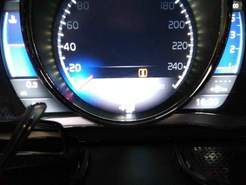

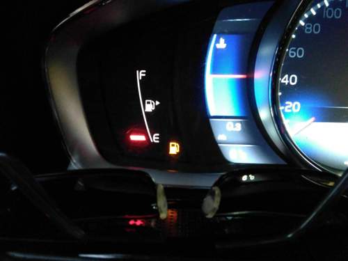

So, gestern habe ich den ersten größeren Bug gefunden (die Tschechen sind bereits informiert!).
Nach 820 gefahrenen Kilometern sprang die Tankanzeige von 2 auf einen Balken (Restreichweite 150km). 2 Sekunden später kam ALARM!! Restreichweite "----", letzter Balken DUNKELROT, Tanksymbol aktiv! Scheisse, PANIK! Sofort zur Tanke und 62 Liter eingefüllt. Tankvolumen 70 Liter. Mein DIM stammt aber aus einem Spender mit 60l-Tank. Na mal gucken, was die prager Jungs machen.

Der letzte Balken wird irgendwann dunkelrot? Hab ich gar nicht gewusst.
Mmmh. Ich bin auf die Lösung gespannt. Denn ich werde vermutlich den gleich Bug haben. Vielleicht später nur Gewöhnung, wenn es keine Lösung geben sollte.

Ich hatte mal (unfreiwillige) die "Eskalation" in den Farben: also erst Hinweis 80km Restreichweite und oranges Licht, das leuchtet bis 25km danach kommt nur noch rotes Licht und die Reichweite geht auf 0 bzw. keine Zahlen mehr.
(Ich musste auch noch bergauf fahren und hatte dazu noch wirkliche Langsamfahrer mit bremsen bergauf vor mir......das war Stress pur; hat alles zum Glück geklappt....nur konnte ich mehr tanken als eingentlich rein passte..)
So, ich habe eine Antwort erhalten:
Hallo eet2000:
thank you for the report.
This behavior occurs in the certain cars, while the most other cars are OK. The donor car fuel tank calibration is not relevant, we're always transferring the original table from the original DIM of each car (this DIM backup is done first).
Some cars (and we still do not know why) are bit "inaccurate" at the end of the measurement, actually are bit inaccurate in displaying the "Distance to Fuel Empty" at the dashboard. While the actual amount of the fuel is exactly known to the DIM (unfortunately these values cannot be read by original VIDA diagnostics, as DIM is on "other" CAN bus, up to MY14). VDASH does read, but does not display these values.
We're exploring the ways how to fix this. Stay tuned.
Kurzfassung: Es ist bekannt; es betrifft nur sehr wenige Fahrzeuge; ein "Muster" ist nicht erkennbar; das der Spender ein anderes Tankvolumen hatte ist nicht der Grund; sie arbeiten dran.
