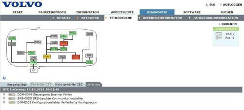

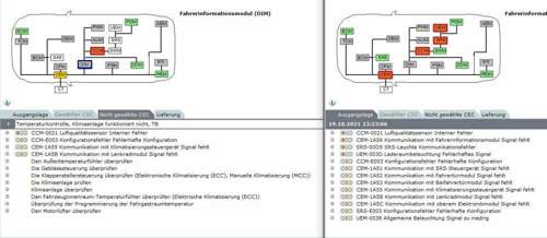

Da wird so einiges angezeigt.
Ausgelesen habe ich mittels VXDiag.
Fehlercodes
Und was hat er bei Lieferung?
Da ist aber einiges nicht im Reinen.... Das deutet schon auf CEM hin oder Can Bus

Geh mal in Vida auf Lieferung bei Fehlerdiagnose und versuch mal alles zu löschen.

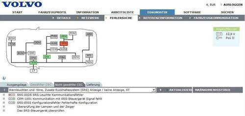

Ich habe die Fehler alle gelöscht und dann nach dem Prozedere Motor an/aus, 20 Sekunden laufen lassen, bei angeschlossenem Ladegerät neu ausgelesen.
Nun sieht es besser aus, aber das DIM ist immer noch stromlos.
Fehler1
Fehler2
Fehler3
Das sieht für mich aber doch nach DIM Fehler aus. CEM ist gut. Scheint so als wenn das DIM falsch konfiguriert ist.

Also ich würde einen Screenshot des Diagnosestatus schicken und dich darauf berufen, daß laut Fehlersuche das DIM ein Konfigurationsproblem aufweist. Da würden schon 12V ankommen, jedoch durch die mangelnde Kommunikation zwischen DIM und CEM wird da nichts ankommen. Vorsichtige Einschätzung. Beim S60 ist der 12V Pin links oben wenn du den Stecker von vorne ansiehst. Wird beim V70 nicht anders sein. Blöd gefragt... hast du den Stecker komplett durchgemessen ob irgendwo 12V anstehen?
